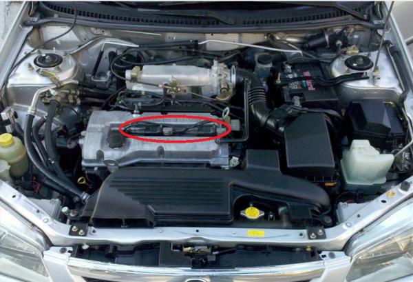

YavarYe X6V6 Napisano 27. julij, 2011 Prijavi Napisano 27. julij, 2011 Fantje, hvala za nasvete. Po va?ih nasvetih smo torej preverili stvari, ki jih lahko sami preverimo, a nismo na?li nobenega vzroka. Zato sem se odlo?il za diagnostiko na BOSCH servisu. ?al je avto prestar (letnik 99) in ?e nima OBD priklju?ka in na BOSCH servisu niso mogli diagnosticirat napake. Zato smo ?li na poobla??enca v NM. Tudi tu niso odpravili te?ave, podali so edino domnevo. Lahko so zani? ?obe, ali pa rezdelilec v?iga. ?obe lahko poskusimo spraviti v red z aditivom za ?i??enje, kar bom tudi storil, ?eprav se bojim, da ne bo uspeha. Zato vseeno i??em nadomestni razdelilec v?iga. Tule pa spet rabim va?o pomo?. Ali res rabim cel razdelilec v?iga, ali je dovolj samo elektronika v?iga (o tem sem namre? izvedel na spletu)? Ali se ta elektronika nahaja v razdelilcu v?iga? Za va?o vnovi?no pomo? se vam vnaprej zahvaljujem in se priporo?am, ?e se komu doma valja kak odve?en razdelilec v?iga. Ga kupim. Bok!Svadreb Majster, kukr js vem ti nima? ve? razdelilca v?iga, ampak ima? 2 v?igalni tuljavi med sve?kami na pokrovu odmi?nih gredi, obkro?eno z rde?o.Driga stvar ki mi je sumljiva, je kdo preveril lambdo sondo in tlak bencina v sistemu ? Citiraj Kolega švaba mi je zadnjič rekel, ko sva se malo zapeljala z MPS. "Life is too short, to drive slow-shitty cars."

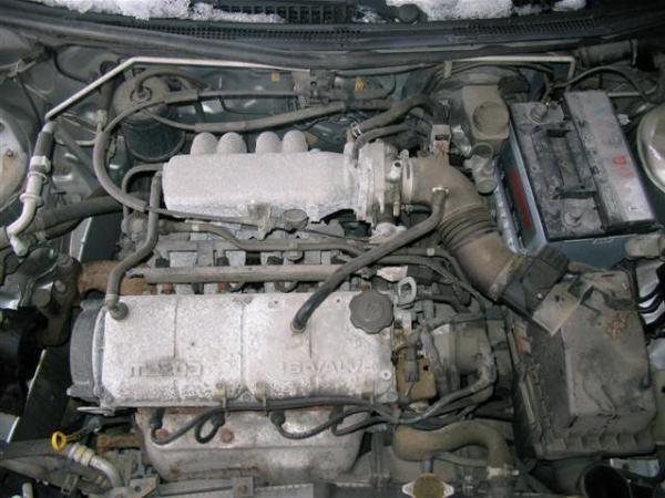

svadreb Napisano 27. julij, 2011 Avtor Prijavi Napisano 27. julij, 2011 Imam razdelilec v?iga. Motor je 1.4i 16V, kot je na pripeti sliki. ?e so preverili lambdo in tlak bencina, ne vem to?no. Avto je bil na poobla??encu in domnevam, da so preverili vse kar se preveriti da. Mi je pa ?udno, da ga niso priklopili na tester (vsaj tako je moja gospa rekla, ko je bla tam), saj ima priklju?ek "diagnosis" na po?arni steni. Res pa ni OBD2. A bi blo mo?no, da v NM na Makomi nimajo tako starega testerja (?eprav so poobla??eni servis)? Zdej me ?e kr mal skrbi, ker ne vem, kam bi avto peljal popravt. Kak?no priporo?ilo? Citiraj
Marko_mx-3 Napisano 27. julij, 2011 Prijavi Napisano 27. julij, 2011 Tale motor je pa malo sumljiv, a so v BJ sploh vgrajevali ?e z eno odmi?no? Citiraj
YavarYe X6V6 Napisano 27. julij, 2011 Prijavi Napisano 27. julij, 2011 Tale motor je pa malo sumljiv, a so v BJ sploh vgrajevali ?e z eno odmi?no? Ta motor je za 1,4 samo na desni poglej kako je "zlomljena" cev za hladilno ki gre na hladilnik, razen ?e cev ni prava.http://en.wikipedia.org/wiki/File:Mazda_B3E_engine.jpgTole bi mene zanimalo, samo mam malo gu?vo, samo vseeno bi se pripeljal na gorenjsko ? Mogo?e ti bodo na avtomobilizmu zrihtali zadevo. Citiraj Kolega švaba mi je zadnjič rekel, ko sva se malo zapeljala z MPS. "Life is too short, to drive slow-shitty cars."
svadreb Napisano 27. julij, 2011 Avtor Prijavi Napisano 27. julij, 2011 Motor na sliki ni z mojega avta, slikco sem dobil na netu. Je pa v mojem avtu popolnoma enak motor, le malo lep?e (?istej?e) zgleda. Tud tista cev za zrak je tako zavita, tako da je to kar original. ?e bo re?itev na gorenjski, se bom tud pripeljal na gorenjsko. Ker avto mamo namen zrihtat, tako kot je treba. Mudi se ravno ne, saj se ga da vseeno normalno peljati, na dopust gremo pa ?ele konec avgusta. Tako da, YavarYe, ?e bi res utegnil, se priporo?am. Priznam, temo sem odprl tud na avtomobilizmu. Moj pokojni ded je vedno rekel, da dva ve? vesta kot eden. ;-) Citiraj
YavarYe X6V6 Napisano 27. julij, 2011 Prijavi Napisano 27. julij, 2011 Motor na sliki ni z mojega avta, slikco sem dobil na netu. Je pa v mojem avtu popolnoma enak motor, le malo lep?e (?istej?e) zgleda. Tud tista cev za zrak je tako zavita, tako da je to kar original. ?e bo re?itev na gorenjski, se bom tud pripeljal na gorenjsko. Ker avto mamo namen zrihtat, tako kot je treba.Mudi se ravno ne, saj se ga da vseeno normalno peljati, na dopust gremo pa ?ele konec avgusta. Tako da, YavarYe, ?e bi res utegnil, se priporo?am. Priznam, temo sem odprl tud na avtomobilizmu. Moj pokojni ded je vedno rekel, da dva ve? vesta kot eden. ;-) Sploh ?e je govora o smrkcih . Citiraj Kolega švaba mi je zadnjič rekel, ko sva se malo zapeljala z MPS. "Life is too short, to drive slow-shitty cars."
