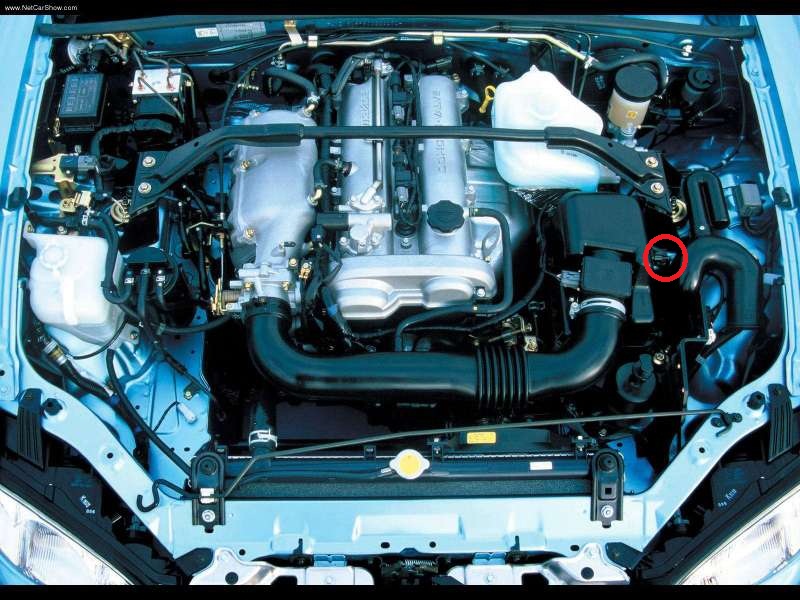

Obto?na loputa (?e jo ta ma?ina ima - nisem prepri?an) za ler lahko nagaja, se ne zapira ko se segreje motor (zraka preve?)
Senzor?ek je druga?e tukaj (lahko da sta ze gledala z mehankarjem):
Probaj odklopiti ?e bo kaka razlika, morala bi biti in CHK ENG ob naslednjem vzigu
