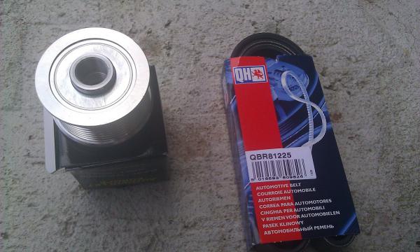

Ker verjamem ajvarju sem se pripravil:

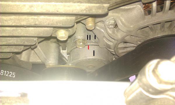

Sem pa opazil da je ?ponar jermena totalno v 'max' - spodnji legi in sem pred odhodom sam zamenjal samo jermen (za jermenico ni ?ans sam - alternator dol, poseben klju?).
Indikator ?ponarja poprej - spodnja rde?a ?rta
indikator ?ponarja z novim jermenom - spodnja ?rna ?rta
zgoraj pa indikatoji - bolj ?pona, bolj se spodnja ?rta premika levo.
Zamenjava jermena ni zahtevna, zato sem ge zamenjal, ker sem ?el v hladne in vla?ne kraje - in zanimivo ni ve? zvoka, ampak to ?e ne pomeni da ga ne bo ?ez ?as. <_<
Umakne? spodnje plasti?no dno motorja, plastiko desnega blatnika + dodatno notranjo plastiko, potem pa velike gadore in 14 nastavek za ro?ico 'momenta' prekolne? vse japonce po spisku ker prostpora je le za ro?ko in eno majhno roko, stisne? ?ponar za jermen dol in gor in zamenja?....
