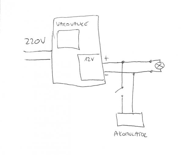

V prikolici sem na?timal LED osvetlitev, in sicer na original 12V napeljavo, ki se transformira v glavni ?tromarski omarici 220V.
Torej priklop je vzporedno na 12V napeljavo, le da sem originalne reflektorske ?arnice ven vzel.
Sedaj pa vpra?anje - bi lahko dodal direktno preko stikala in varovalke 12V avto akomulator na 12V izhod? Vpra?anje je ali bi se filal in obenem napajal zgolj LEDice v primeru, ko ni 220V prikolpa (in s tem tudi 12V-ga)?
Nisem imel in?trumenta s seboj da bi izmeril napetost in tok na izhodu 12V trafota...
To bi bilo na primer primerno, ko gre? s prikolico nekam 'na divje' in uporabi? akomulator za osvetlitev pono?i brez elektrike, poln akomulator bi moral zlahka dr?ati ledice 14 dni - avtodom sistem....
Alternativa je imeti posebej polnilec akomulatorja preko 220V priklopljen na akomulator in akomulator priklopiti na LED posebej preko stikala, ampak ?e bi zadeva delovala kot sem narisal je to to, samo ta ?trom ni nedol?en, no?em po?arov....
Na primer:
in pa osvetlitev:

nism preprican,da bo tole delovalo,ker najbrz nimas v prikoli elektrobloka,mas direkt iz 220v na 12v.pri mojem kamperju je tko narejen,da ta EBL prejema strom ali od zunaj 220v ali od alternatorja motorja,kateri potem polni bivalni ali motorni acu.na bivalnega imam potem vezan se inverter 220v ter elektro panel,kjer so vse varovalke in stikala,ter seveda indikatorje napolnjenosti itd

Saj zato sem v dvomih in pomislim na potreben hisni 220v polnilc akomulatorja poleg....
Trafoti za napajanje ?arnic v prikolicah so ponavadi brez usmerni?kega mosti?ka-ven "pride" izmen?en ?trom.
Mo?no pa da so posodobl zadevo. :ne vem:
ta je enosmeren, to sem pa preveru :)
Pol pa ne vidim niti ene same te?avice.

jakost toka za polnjenje?
Pada sorazmerno z napolnenjostjo akumulatorja, bi bla jeba ?e bi bil popolnoma prazen akumulator.
Druga? pa glede na to da bo akumulator poredko laufal da? zraven en mini polnilc, al pa regulacijo od kakega son?nega panela, pa ti sploh nau treba preklapljat, bo vse samo laufalo.
Alternativa ja, sicer moram pa najprej tole sprobat ko bo prikola doma, en akomulator, ga nafilam, in pustim prizgane ledice - ce tako drzi 14 dni se sploh ni za sekirat, nafilas doma in peljes....

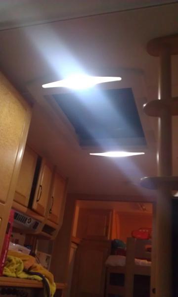

skupaj je trakov 7 x po 3, 2 x po 6 in 1 x 12 LED - do 50 ledic, od tega so glavne 1 x 12 nad vrati zunaj in 2 x 6 v oknu kot glavna lu?.
