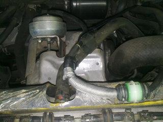

jaz sem imel na moji vse ?tiri injektorje na testiranju, pa od ?tirih je bil eden dober in je avto ?ol ?isto normalno edino ropotal je kot traktor in malo ve? spil...tako da lahko injektor po moje izklju?i?. jaz bi na tvojem mestu proval izklopiti EGR ventil, tako da na cev da? plo??ico da se ti on ob?asno ne zatika, drugo stvar ki sem se spomnil, je da pogleda? nepovratni ventil ki je pod plasti?nim pokrovom motorja, ponavadi zaradi visoke temperature plastika se strdi in po?i...drugo mi pa trenutno ne pride na pamet..
www.gistel.si

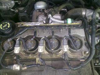

ne po vrhu motorja tik mimo injektorjev gre ena cevka od vskuma in imas vmes en nepovratni ventil iz plastike ki ??asoma prepari, ?e ti je sumljiv vzami ga dol in namesto njega da? en kos bakrene cevi in vse dela ok...sem jaz na mojmu imel isti problem in sem ga tako re?il..
evo sem na?el ?e slikice:
www.gistel.si
tudi to sem ?e videl, samo ?e bi bilo zama?eno sito verjetno nebi vleku nikoli....jaz ?e vedno mislim da je nekaj okrog vakuma...
