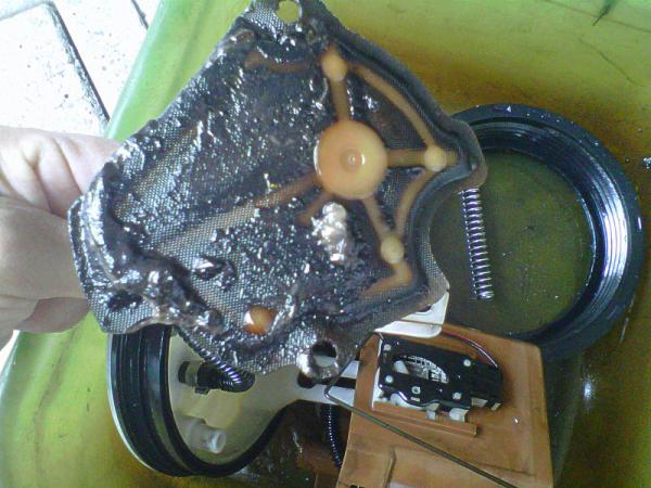

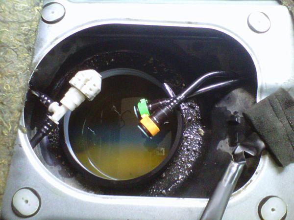

ja pod zadnjim sede?em, ma ni pumpe samo plov?ek in sito. Ma na situ bi moral biti en ?ep, ki ga na mojem avtu ni bilo in so skozi tisto luknjo hodile smeti v filter pri motorju. Zdaj sem tisto luknjo zapru z vijakom tako da ne morejo smeti ve? mimo filtra...upam da bo mir.
?e ki svojih slik nimam, bom dal par slik ki sem na?el na italijanskem forumu...moj filter je bil ?e slab?i od tega na sliki :P

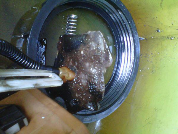

jst imam pa prav druga?en filter kot je tam na slikah, v bistvu je posoda ki je poto?ena v gorivo, in noter vle?e nafto noter,pa ?e to ima deljeno, tako da ne vle?e ?isto iz dna posodice. Je bila pa na dnu posode sluz cm na debelem.

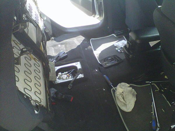

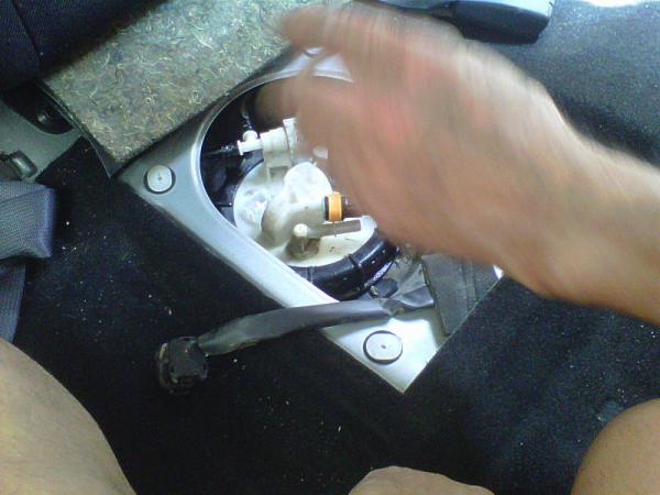

ej kako ti je ratalo pokrov od?ravfat tam pod zadnjim sede?em? namre? tast je neki se igrov in je naliv dizla, sicer ne velik, ampak tolk da je avto trokeru in smo probal tist pokrov od?ravfat, da bi tank spraznil, ampak ni ?lo. pa ?e grdo sm se porezu zaradi ostrega pleha tm okol
lesena palica, kladivo, nekajkrat udari?, potem gre na roke..
je blo tut to probano, sam je res ornk prjel. sm mislu da je kak?na druga fora.
no za drugi? vem, da je potrebno nmal ve? energije ulo?it, pa tasta poslat takrat po pri (picajzl da te srat prime) :D

Jap, je malo modificirano, pa vendar mora? povle?t ?e tisto cev pa plastiko, ki je pritrjena na dveh plasti?nih ?tiftih.. spodaj je pa cedilce- mre?ica, ki jo mora? spucat.. vsaj tko mislim...... :unsure:
