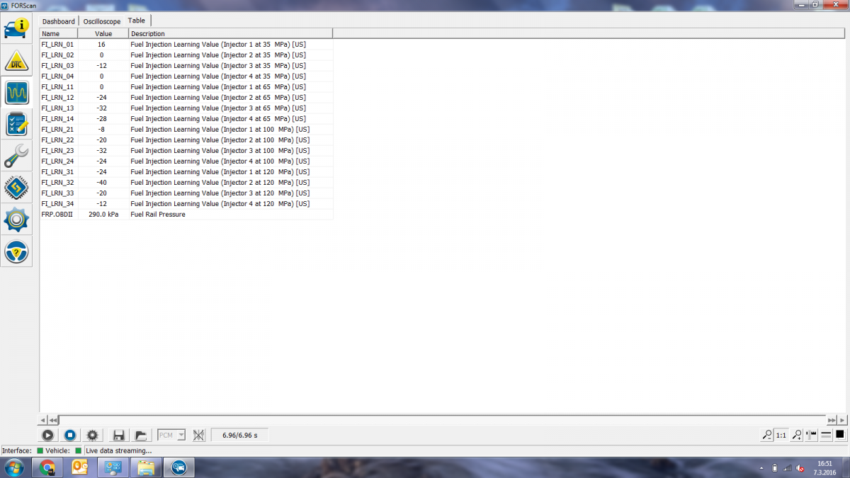

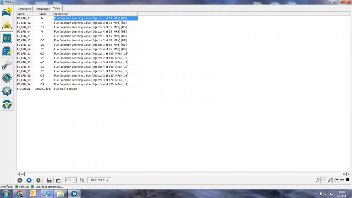

Sem prebral vrednosti injektorjev: pred in po u?enju. Povejte mi kaj pravijo ?tevilke. Ko je mrzel kar klenka.. ima pa 230kkm.
A druga?e cuka kaj med vo?njo s konstantnim gasom? Servisni interval ni bil resetiran ve? kot 50000km? :)
sem popravil prvo sliko, je bila stara 1 teden. V 1. prestavi cuka med konstantnim gasom ja in tol?e, potem ne cuka ve?, ampak pa vseeno malo tol?e, ob?asno. Nisem ga nikoli resetiral ne, je pa redno menjano olje in filtri na 15kkm. Kje resetiram interval, a lahko kar s Forscanom?
Lahko resetira?, mislim da je ena izmed procedur, ?ene pa mazda 6 tips and trick, tam tudi pi?e kako to naredi?.
Vse vrednosti ti v minus sekajo. Jaz priznam, da ne vem kaj pomenijo vrednosti v minus pa plus, oz. aj e minus slab?i kot plus itd. ?eprav odstopanja takole na videz ne izgledajo prevelika.
Je pa res, da to vedno ne poka?e resnice, ?e ti cuka s konstantnim gasom (meni je tako delalo ko je bila ?oba ?e kar na?eta) znabiti kaj na tem. Koliko ti pa kuri, opazi? vi?jo porabo kot obi?ajno?
