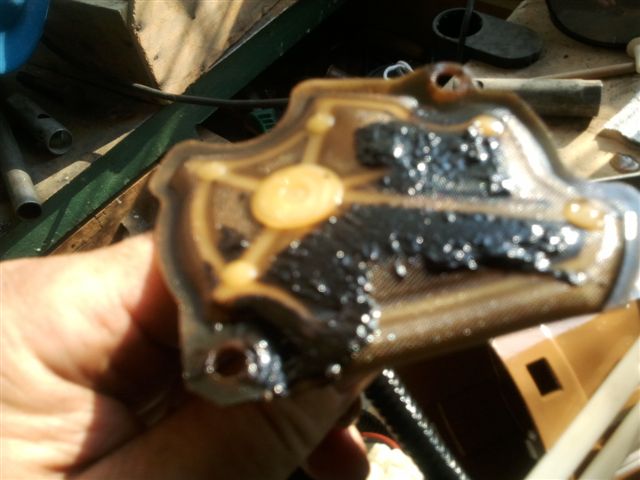

6. tukaj sedaj vidimo, kak?na umazanija se nabere v na?em rezervoarju,
?al dalje nisem slikal, ker sem imel vse zapacane roke :blush: . Vendar postopek je naslednji, to posodico previdno razstavimo (si zapomnimo ali poslikamo kako je bila sestavljena) in jo o?istimo in prav tako o?istimo (?e bolj?e, zamenjamo - seveda ?e ga imamo na zalogi) filter za gorivo.
Nato pa po obratnem vrstnem redu nazaj sestavimo in dobro zategnemo matico , da nam ob tankanju nebo uhajalo gorivo pod sede?

Ufa, danes se kon?no od?raufal matico, pa pogledal kaj je not...
Mater je skoraj 2/3 filtra zapacanga....To ti je kvalitetna nafta! :angry: po 105kKm!
Zdej pa res vle?e motor ko nor, pa tudi kadi ne ve?.. :bravo:
Priporo?am vsem, da o?istijo ta filter,aja novega se dobi menda smo v kompletu....??? da te kap! :vskalo:
