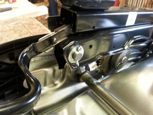

Imam enak problem. Po pogovoru z Majesom je vzrok po vsej verjetnosti v "podlo?kah" (osna varovalka?) sede?a. Je znana napaka M6. Drug teden bom ?el zamenjati pa bom poro?al ?e bo kaj bolje.
Na tujih forumih so se kar razpisali o tem in tudi sami popravljali (google translate + slikce, na strani 1 je tudi slika teh podlo?k)

Je pa potrebno sede? vzeti ven...

Na angle?kem forumu je tip objavil to fotko. Menda je problem pokanja in premikanja sede?a v ovinkih v tem seger obro?ku. Tako kot na sliki so mu zrihtali na poobla??enem servisu. Dali nov obro?ek pa ?e dodatno utrdili z razcepko. Pravi, da je sedaj OK. Sam ?e nisem probal, bom pa takoj, ko najdem ?as. Ker je to premikanje sede?a res zoprno.
poro?aj, ?e ti rata... mislim, da nas je kar nekaj, ki nam poka sede? na ovinkih.
Evo, narejeno in je v redu. Sede? sem vzel ven, v tist bolcen izvrtal 3mm luknjo, dal podlo?ko in notri zabil razcepko. Je pa treba pazit, da je luknja na pravem mestu, da ko da? razcepko notri, da vse skup lepo na?pona in podlo?ka ni ohlapna. Re?itev je bolj?a od originalne. Originalno so na bolcne nabiti take jekleni vzmetni obro?ki, ki se jih gor lahko nabije, dol pa ne grejo, razen ?e ga uni?i?. In s ?asom, ko sede? ?pona levo-desno na ovinkih, se ti obro?ki razrahljajo in sede? se za?ne premikat. Pri meni je na mestu sanacije celo manjkal in ni ?udno, da se je sede? tako premikal in pokal. Tak sistem je samo na voznikovem sede?u, ker je samo ta nastavljiv po vi?ini. Ta vi?inski mehanizem je name??en na 4 bolcne in vsi 4 imajo kar perecej lufta. ?e bo s ?asom spet za?el pokat, mam ?e alternativno re?itev - vse 4 bolcne stran po?agat, namesto njih dat M12 vijake in zategnit tako tesno, da se vseskup glih ?e lahko premika. To bo 100% trajna in kakovostna re?itev.
Na moji fotki je sede? ?e na mizi in obrnjen na glavo.
Super... bom poskusil takoj, ko bo malo bolj ugodno vreme.
Meni so na servisu zamenjali z novimi in dodatno oja?ali s ?e eno dodatno (sedaj 2 skupaj). Sede? ne poka ve?...
Sej meni so ?e 2x v garanciji, pa se je vedno spet pojavilo nazaj. Zdaj pa mislim narest tako, da bo dr?alo.
