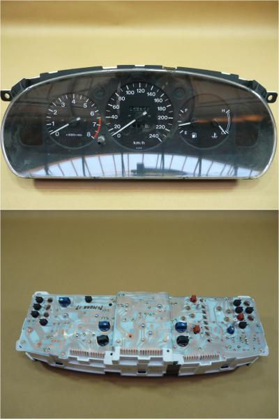

citam: res je. najprej dobi? ven plastiko, od?raufa? ?tevec modul (prozorno plastiko pusti? pri miru) ga odklopi? in zamenja? ?arnice. Ve?ina jih je navadnih pozicijskih 501. :)
?e je tko kot pri Xedos 9, ma? dobre 5 minut dela. Kak?no ?arnico mam verjetn ?e jst od devetke.
Slikce: najpej plastika okrog ?tevca pol pa ?tevc in lu?ke zadaj

jstdoma - potem se ?tevci in plasti?na ?ipa pred njimi skupaj dr?ijo in lahko vse skupaj ven vzame? ter zamenja? lu?ke zadej? Mislim, zadeva verjetno ne razpade na 100 kosov, kot je narisano na diagramih?
Crknila je ?arnica, ki ima na diagramu ?tevilko 55262. Kolker je meni razvidno, niso vse ?arnice za osvetljevanje armaturke enake, uporablja se celo 4 razli?ne tipe ?arnic. Se dobi to na Petrolu ali je treba kam posebej hodit ponje?

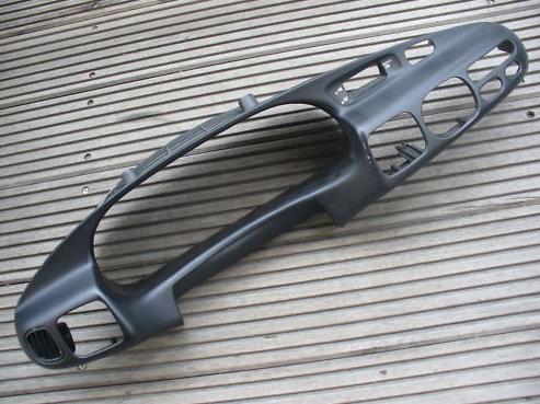

No, tudi mene mu?i, da bi zamenjal ?arnice, ker imam osvetljeno le ?e tisti del ?tevca, kjer je ?tevec za gorivo. To da se plastika okoli volana odstrani z 4-imi vijaki, sem ?e ugotovil, samo mi pa ni jasno, kako jo dobim mimo kontrol za klimo? Sem mogo?e pozabil odvija?iti ?e kak?en del?
