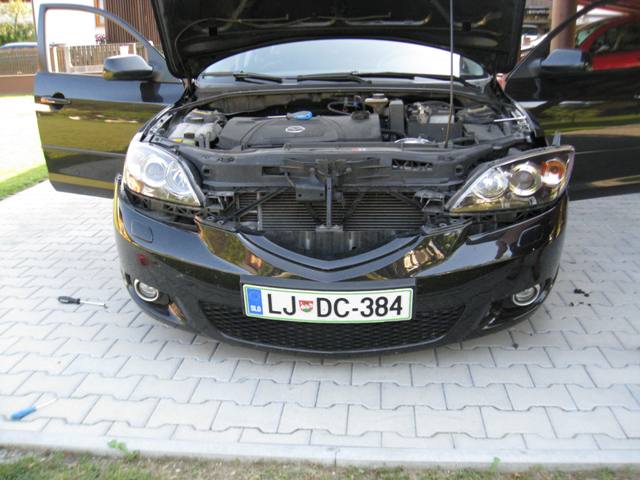

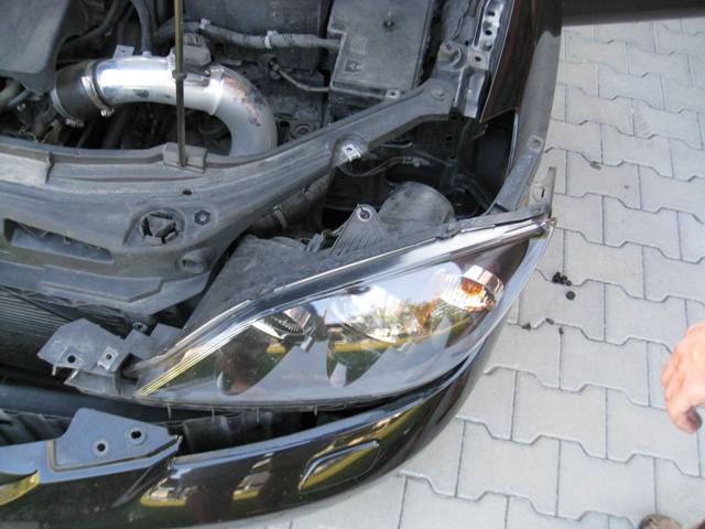

Grega_ Napisano 8. oktober, 2011 Prijavi Deli Napisano 8. oktober, 2011 Evole iz prve roke, menjano 2 tedna nazaj pri meni. Najla?je je da se na polovico sname dol odbija? (4 vijaki), po eden v kolotekih in tista dva pri maski, ga malo proti sebi butne?, nato pa ?e od?raufa? 2 vijaka za lu? da jo malo ven potegne?...dela max 20min. Prej smo ?arali z drobnimi rokami od na?ega ?lana Uklopkota kateri je potem imel vse porajsane roke tako da...to ti je najla?ji na?in, sem bil presene?en da se da pri Mazdi nekaj narediti kar ni zakomplicirano Aja pa menjaj obe ?arnici, ker ti bodo druga?e razli?no svetile... Citiraj Povezava do vsebine Deli na druge strani Več načinov deljenja...

Grega_ Napisano 8. oktober, 2011 Prijavi Deli Napisano 8. oktober, 2011 Evole ?e fotke da bo bolje razumljivo Citiraj Povezava do vsebine Deli na druge strani Več načinov deljenja...
