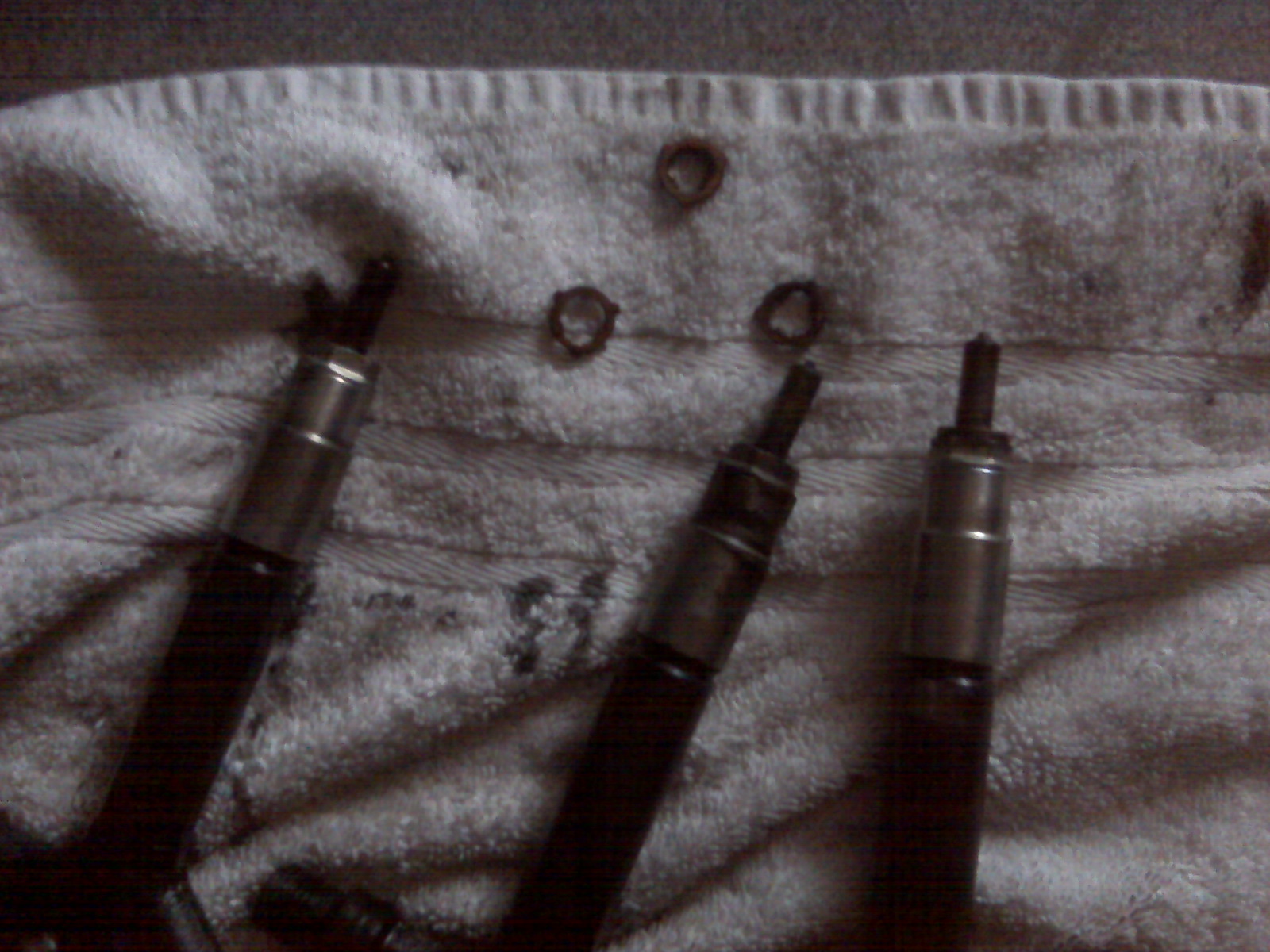

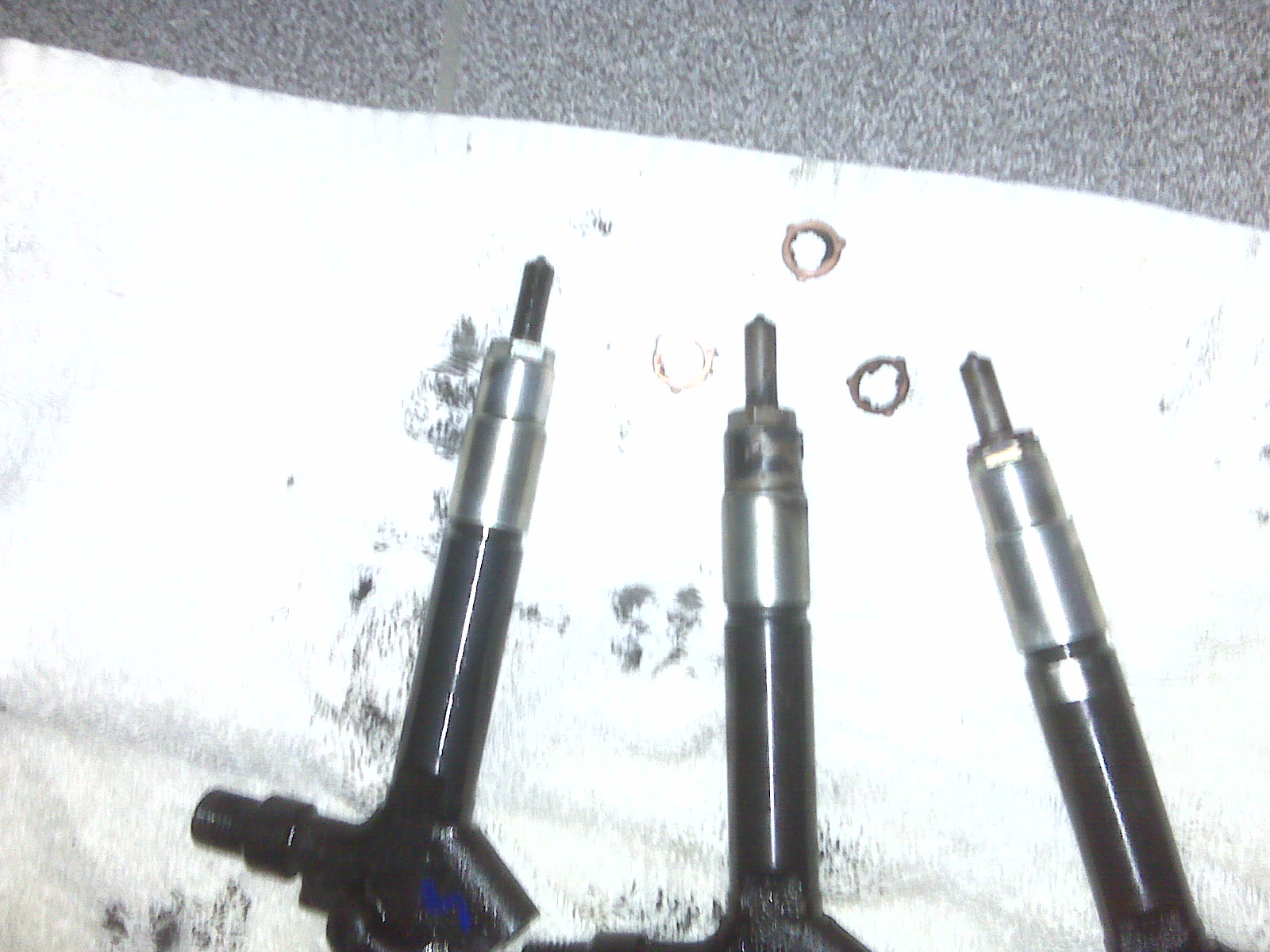

Taka pa je original mazdina (ta je ?e malo rabljena :D)

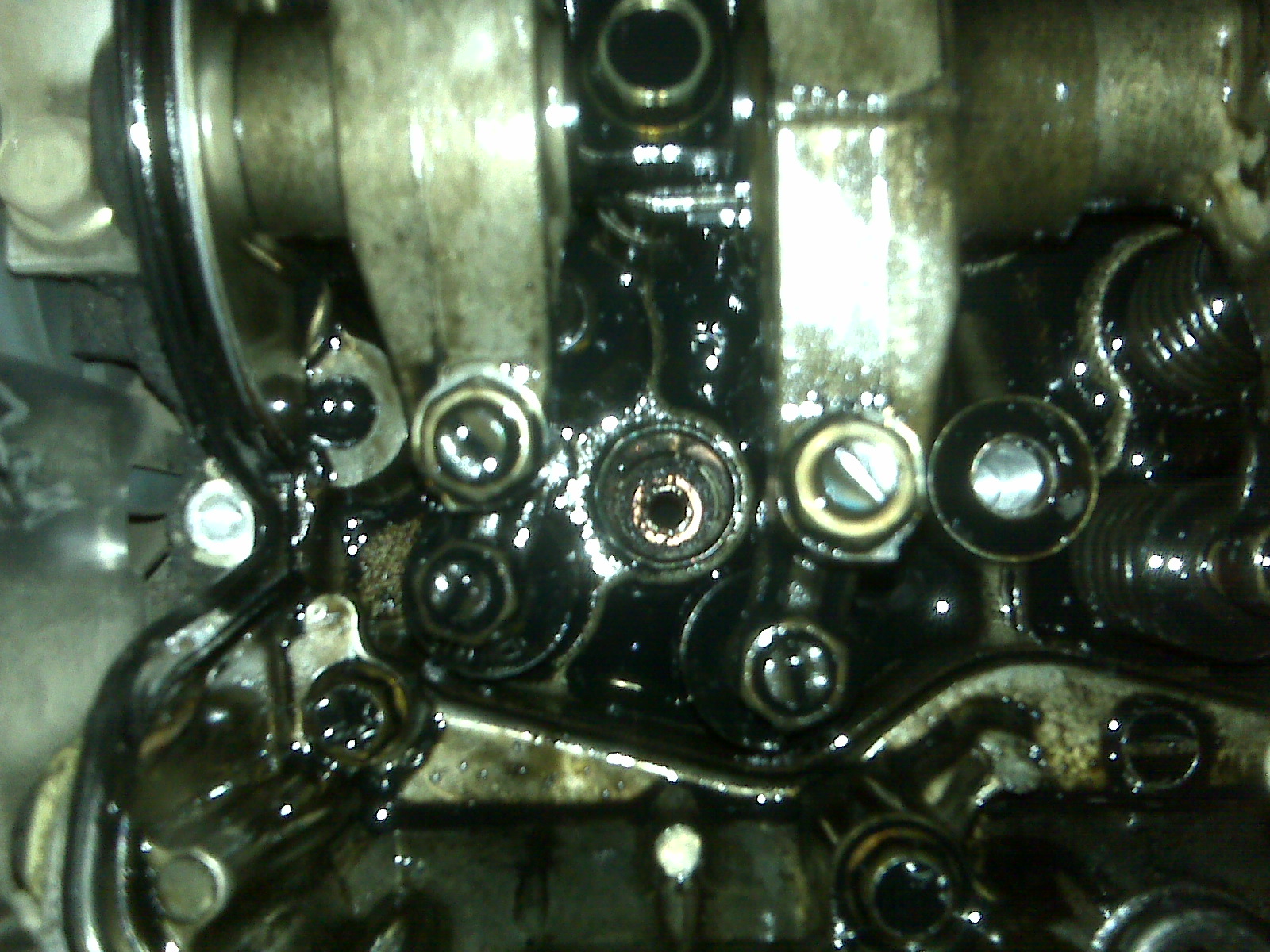

Injektorji 2-4 so ?li ven z lahkoto, medtem ko je prvi totalno zablokiral, po pol ure ni bilo drugega kot z glavo klju?a objet dovod in pajsati z rahlimi udarci kladiva, po nekaj minutah je popustil - ampak...no?i??e totalno za?gano in zape?eno, ?oba spodaj adijo...?e ve? podlo?ka se je ?e zarasla v motor:
post-2637-1322751894_thumb.jpg post-2637-1322751908_thumb.jpg post-2637-1322752080_thumb.jpg
ta srednja je ta zape?ena, druga pa v so?itju s podlo?ko :hudicek:
Po nekaj jeba*** sem dobil ven tudi podlo?ko in spucal no?i??e (nekaj je ?lo v motor, upam da se skur...)
Zamenjal sem vse podlo?ke. ki so bile tovarni?ke in o?itno so problem, zamenjal sem zape?eni injektor, ter drugega, kateri je imel tudi za?vasano podlo?ko nase.
Sestavim motor, zadeva v?ge in ne morem verjeti kako lep?e te?e motor, ni? ve? klenkanja in kovinskih zvokov (kot da bi ena ketnca nekje ropotala), ni? ve? cukanja pri 1500rpm...
Grem stavit da lahko sedaj power box dam na ve? - poprej je zmanjkalo mo?i od 7 naprej v vi?jih obratih

Evo mojega dodatka.
