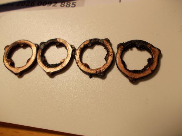

?e primerjava stare in nove podlo?ke:
moram povedat da se motor dosti bolj?e odziva, in upam da nebo ve? potro?nje motornega olja!
