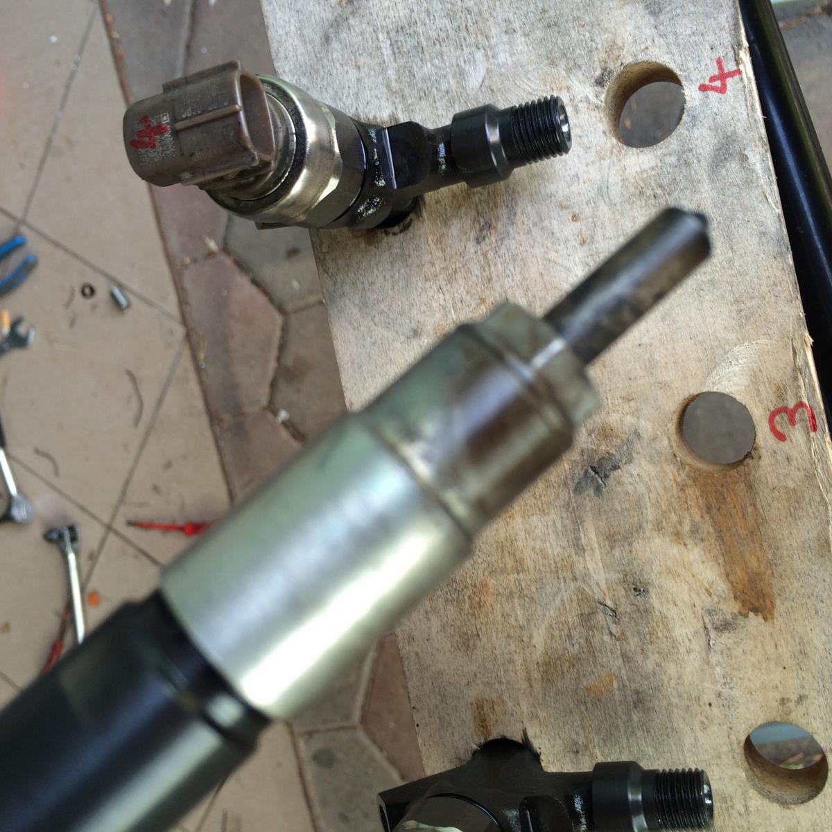

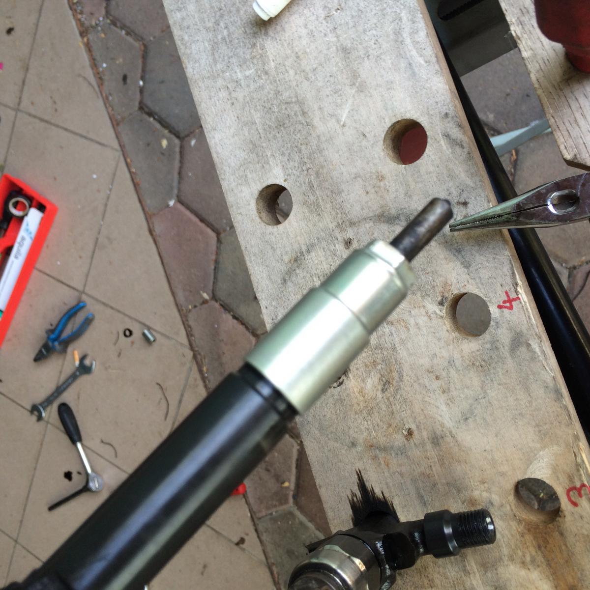

no kon?no danes uspe?no zamenjali podlo?ke stare podobno kot pri @roko uporabniku, me je blo pa strah ko.....ker dva injektorja sta ?la kar te?ko ven uf ampak na sre?o je ?lo

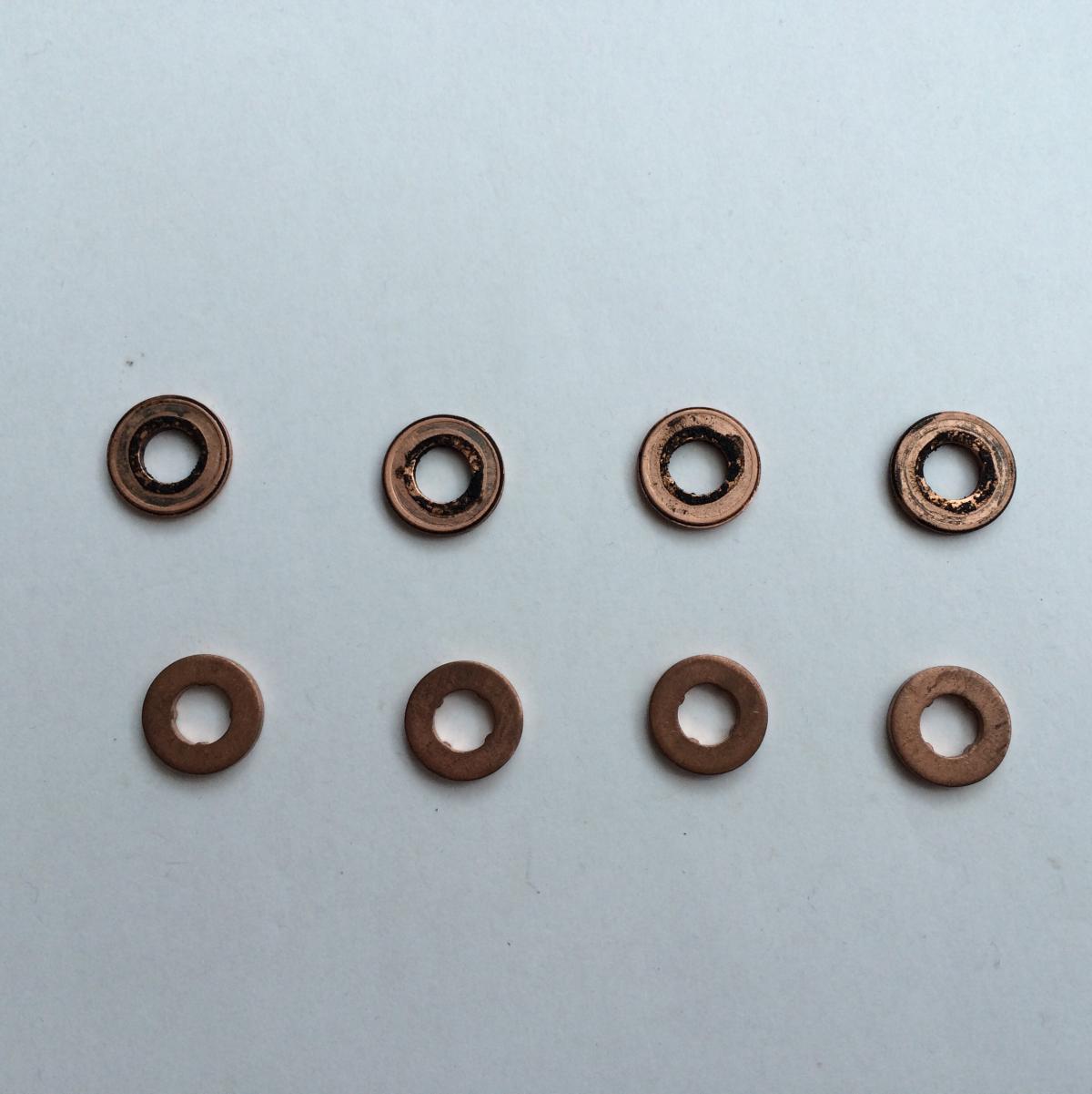

attachicon.gifattachment Danes zamenjal podlo?ke, tri so bile prebite, ena ?e tesnila..... pri 120Kkm :zvizga:

ma sva tko na izi prepla?eno delala  kake 3.5h vse skup,

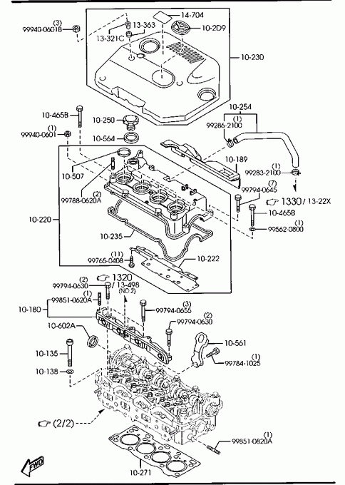

Nekaj mi povej, ali si ob menjavi bakrenih za??itnih podlo?k injektorjev moral zamenjati tudi tesnilo injektorja na shemi pod oznako 10-507 (za mojo M6 je koda RF7J10508)? V workshop navodilih omenjajo mo?nost po?kodbe ob demonta?i injektorjev.
Tesnilo ohi?ja ventilov 10-235 (RF7J10235) sem dobil zelo ugodno za 10?, 4 kosi tesnil injektorja so pa kar cifra, ker ga ima edino Mazda.
Tesnilo ?ob dobi? v avtotrgovinah  Bosch F00VC1750 je pa koda
Ne gre za bakrene za??itne podlo?ke, ampak za tesnilni obro? RF7J10508, zaenkrat imam najugodnej?o ponudbo pri Mazda Marko Leibnitz 15,62?/kos. Kot ka?e ni aftermarketa.

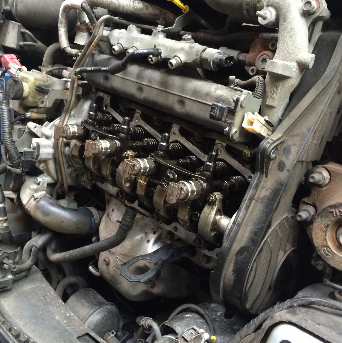

Podlo?ke injektorjev mi je v?eraj zamenjal uporabnik AlfainBMW, moja M6 ponovno prede kot mucek. Servis je bil na moje za?udenje opravljen presetljivo enostavno, zamenjati pa je bilo potrebno tudi tesnilo ohi?ja ventilov. Dele sem nabavil pri Stahlgruberu v MB.
Ena podlo?ka je ?e dihtala, ostale 3 pa ne ve?, kar je lepo vidno na konicah injektorjev.
