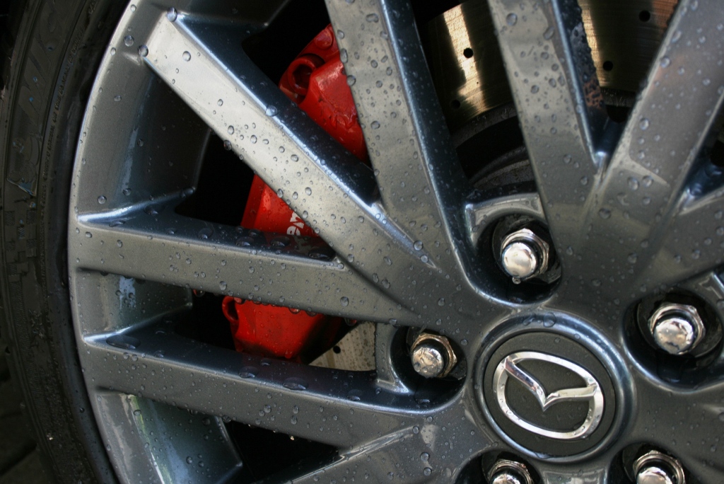

Zdaj morama ?e zamenjati jermenico na sklopki klime, ker bo po?asi ?la v pokoj in sprednje diske + disk plo??ice. Imate kak?en dober nasvet, ki bi se lahko dobilo rabljeno oz. novo jermenico za nek normalen denar.
Diske in disk plo??ice bi pa naro?il iz Anglije...?e imate predlog za kak?no trgovino oz. znamko bi bil zelo hvale?en.
Lep pozdrav vsem foruma?em! ;)
Kolega jih je zrihtal, avtodeli tav?ar.
Textar so prva vgradnja tudi pri bmw-jih. Kvaliteta je baje zlo ok.
tudi moj avtomehanik jih priporo?a, s tem da je meni zrihtal brembo diske...
Js mam tud brembo :hudicek:
No, samo, da ste uredili tako kot treba. Upam, da zdaj ne bo? imel kakr?nihkoli te?av vsaj 100.000km.
a felge si dal ?pricat al se jih da dejansko dobit tudi v tak?ni sivi razli?ici?... i like
Barva je po mojem izboru. :hudicek:
Oblika in dimenzija pa mazdina MPS serijska. :blush:
