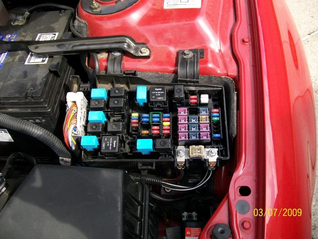

Mene pa zanima dva dni nazaj sta mi sle obedve sprednje kratke ?arnice po gobe isto?asno. Poleti sem noter dal phillipsove bluevision katere so dobile same pohvala pa tud pocen niso ble... in sm kupu zej nove neke normalne znamke osama H1 in mi sprednja desna dela sprednja leva pa nikakor ne in sm probu s tremi razlicnimi zarnicami (use nove) pa nikakor ne dela.. Pogledam varovalke so use cele.. Uzamem varovalko katera sluzi za desno luc pa jo dam v re?o za levo lu? ?e zmeri ni? nedela.. Kaj bi lahko bil vzrok? Varovalke sm pa te dve uzeu kot je na sliki ozna?eno

Poglej konektor, da se ti ni kej ven snel... Pa posprici ga s kontakt sprayem ;)
