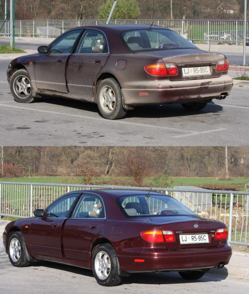

opral je ?e ne bom, ker se je svinjarija ?e konzervirala na pleh

Pustil v njej prazno plo?evinko energijske pija?e. :danzoman::P
Hehe, no zame je to samo trenutno prevozno sredstvo, ne ?ivljenjska sopotnica! :harhar:
Kaj sem danes naredil na moji Mazdi? Iz kasona sem stovoril tono hlevskega gnoja, odpel prikolico (na kateri je bilo ?e ?eststo kg hlevskega gnoja) in jo odpeljal z njive, da ni "vsa osrana", ker smo razmetavali gnoj. Nato sem ji nato?il ?e 40 litrov nafte. Zdaj, po kosilu, jo peljem ?e na sprehod v kamnolom.
