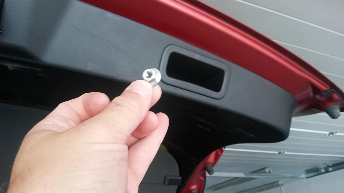

AmpeR Napisano 28. julij, 2017 Prijavi Napisano 28. julij, 2017 Jaz pa sem na?el tole matico na desni strani zadnjih vrat (prav v kotu sem jo na?el).Kak?na ideja, kje se je to odvilo? Citiraj
mazdaman Napisano 28. julij, 2017 Prijavi Napisano 28. julij, 2017 v kabini ali prtlja?niku? taka matica je ponavadi pri lu?eh, spojlerju,... Citiraj Za vse vaše ideje urejanja okolice www.gabioni.si
AmpeR Napisano 28. julij, 2017 Prijavi Napisano 28. julij, 2017 v kabini ali prtlja?niku? taka matica je ponavadi pri lu?eh, spojlerju,... V prtlja?niku sem jo na?el noter v plasti?ni oblogi mi je skakala. Citiraj

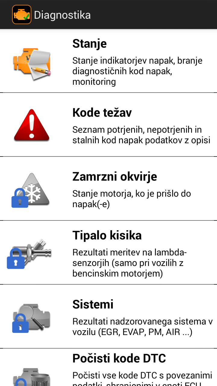

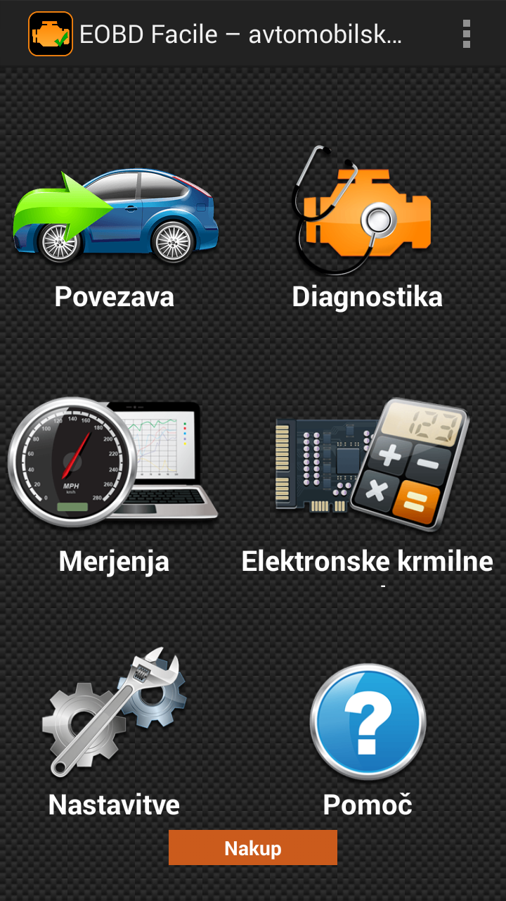

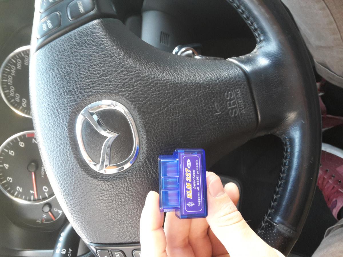

brezy Napisano 3. oktober, 2017 Prijavi Napisano 3. oktober, 2017 Dons dobu tole igracko 20171002_160632.jpgScreenshot_2017-10-02-16-05-51.pngScreenshot_2017-10-02-16-05-37.pngKok te je stalo? Citiraj
Scr3am Napisano 3. oktober, 2017 Prijavi Napisano 3. oktober, 2017 $3.90. Sem imel pa ravno moznost pobrisati napako, katera se mi sem pa ke pojavi in se mi prizke check engine light zaradi LPG-ja in sem jo lahko normalno pobrisal . Poleg tega tudi normalno izpisuje kodo napake in pa opis . Glede na to da imas tudi sam LPG sklepam, da se tudi tebi kdaj prizge check engine light Citiraj
brezy Napisano 3. oktober, 2017 Prijavi Napisano 3. oktober, 2017 $3.90. Sem imel pa ravno moznost pobrisati napako, katera se mi sem pa ke pojavi in se mi prizke check engine light zaradi LPG-ja in sem jo lahko normalno pobrisal . Poleg tega tudi normalno izpisuje kodo napake in pa opis . Glede na to da imas tudi sam LPG sklepam, da se tudi tebi kdaj prizge check engine light Se mi je res pri?gala do sedaj sam 1x takoj na za?etku ko sem se vra?al iz Bre?ic kjer sem imel vgrajeno... potem je pa ?e 1x na fino nastavil nastavitve so pa minimalno odstopale. A tebi se ve?krat pri?ge Citiraj
Scr3am Napisano 3. oktober, 2017 Prijavi Napisano 3. oktober, 2017 Na plin imam sedaj ze kaksne 4 leta in check engine light se mi ze od samega zacetka sem in tja priziga in potem tudi sama od sebe ugasne. Smo dali na tester in so tako na uradnemu kot pri pelkotu prisli do ugotovitve, da to povzroca lpg (zakasnjeni vzig). Ista zgodba pri ocetovi mazdi 6 druga generacija . Nic narobe Citiraj
