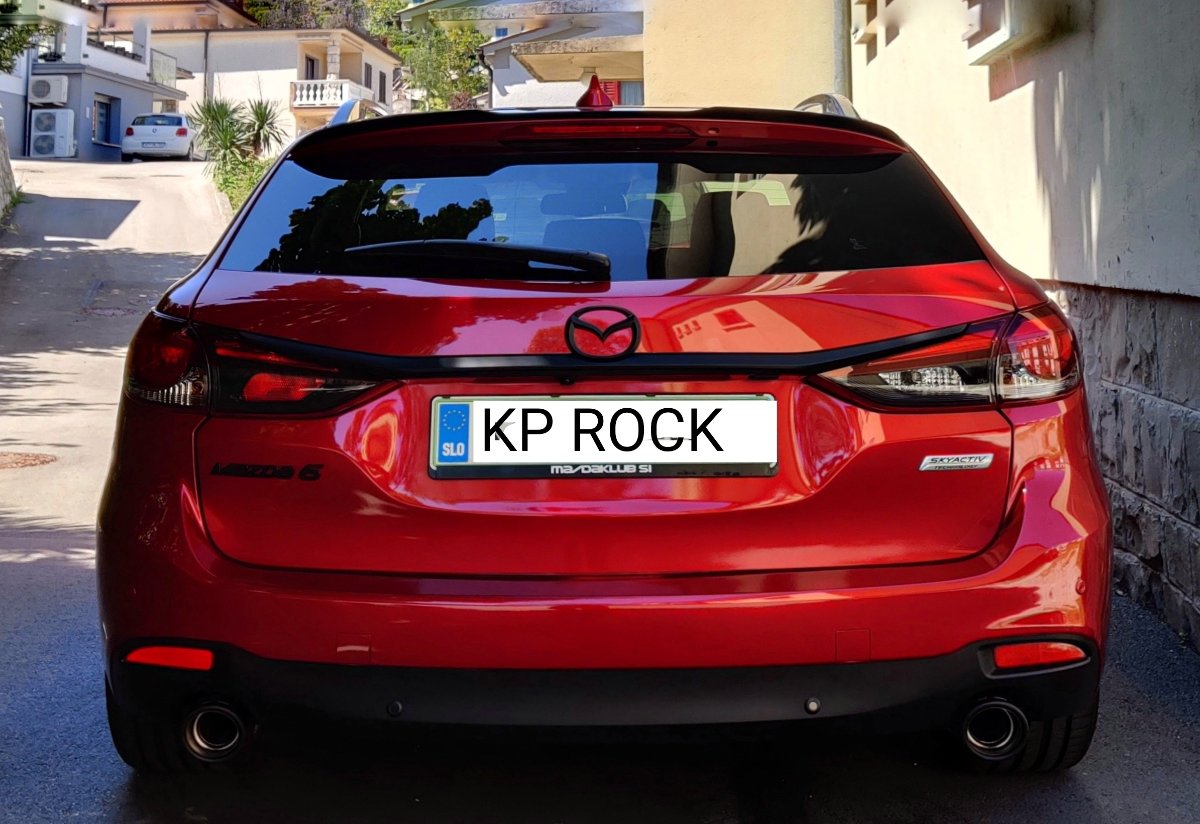

Saj to je point tega dipanja. Sedaj sem v trendu, ker je črno moderno, čez par let pa bo znova moderen krom in samo potegnem barvo dol kot s kače, ki se levi. Pa še srake mi ne skačejo več po avtu, ker imajo rade bleščeče stvari in sedaj so izgubljene, ker se ne šajna več nič na avtu. 🤗

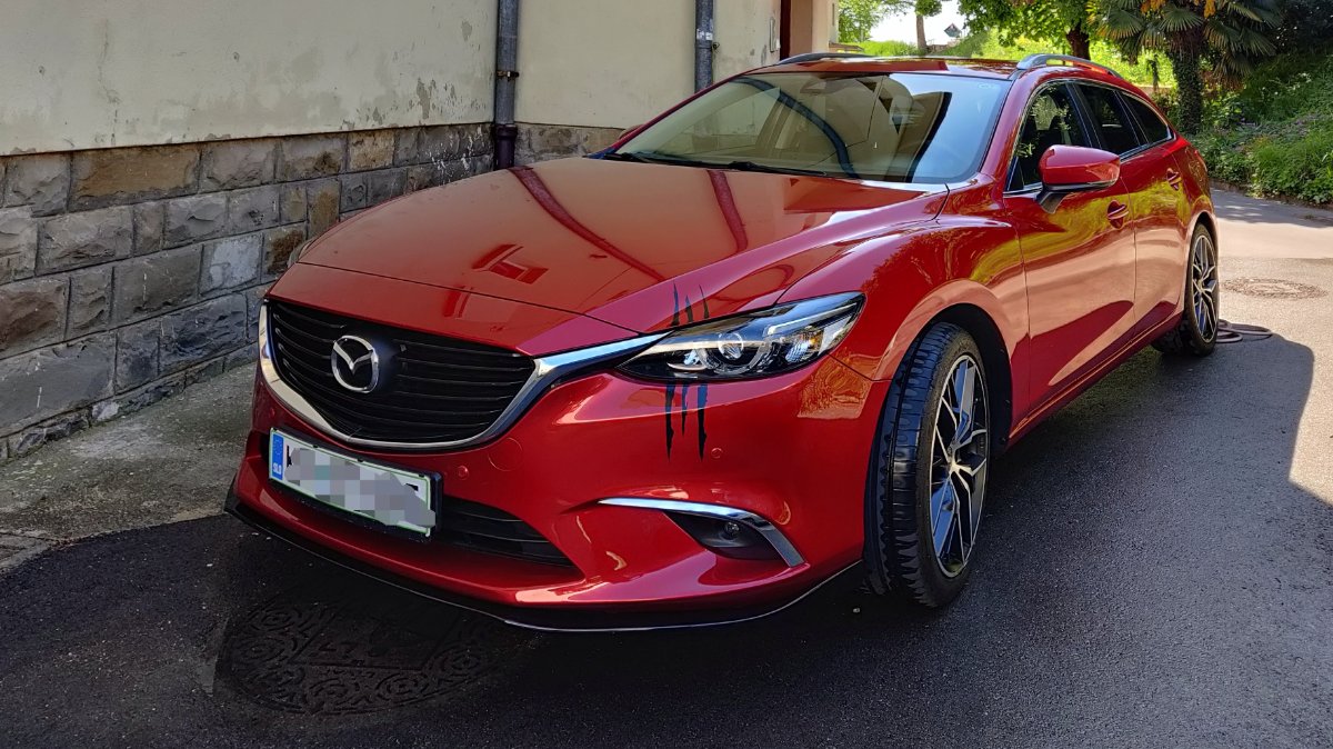

dne 9. 5. 2021 ob 15:06 je Alex napisal:

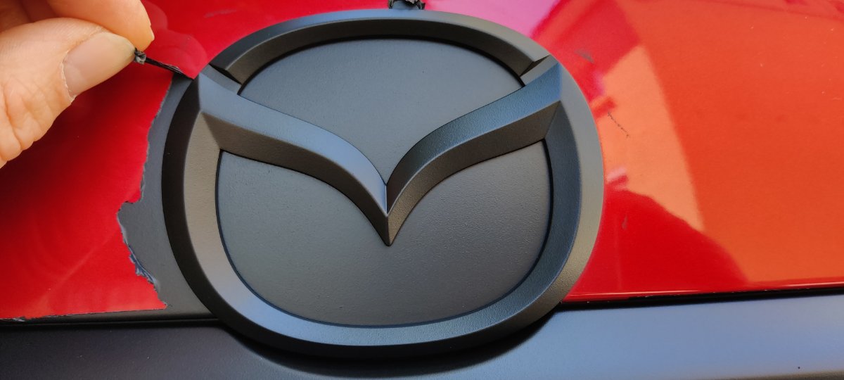

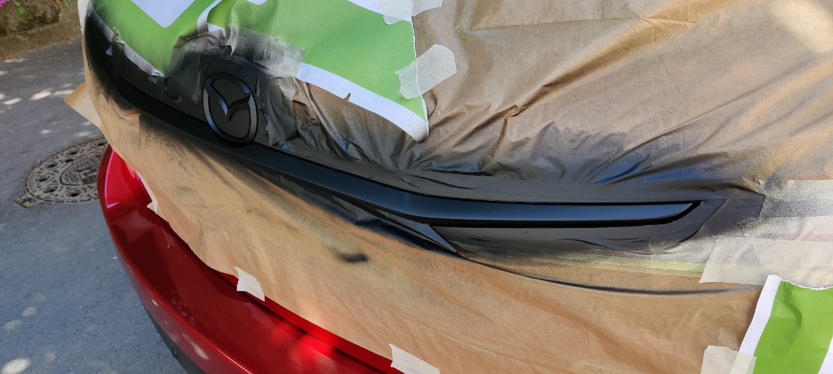

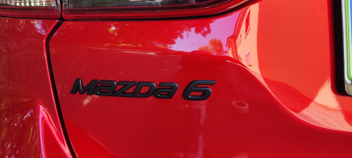

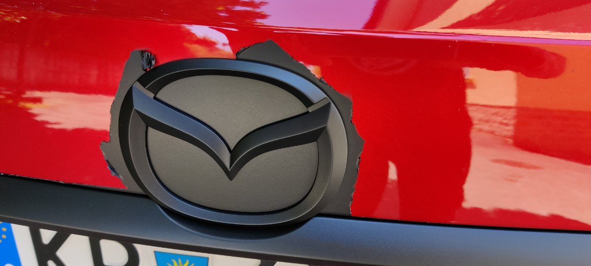

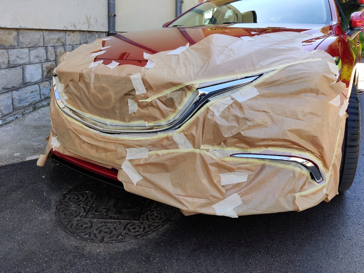

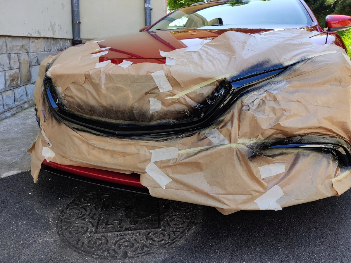

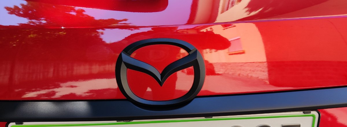

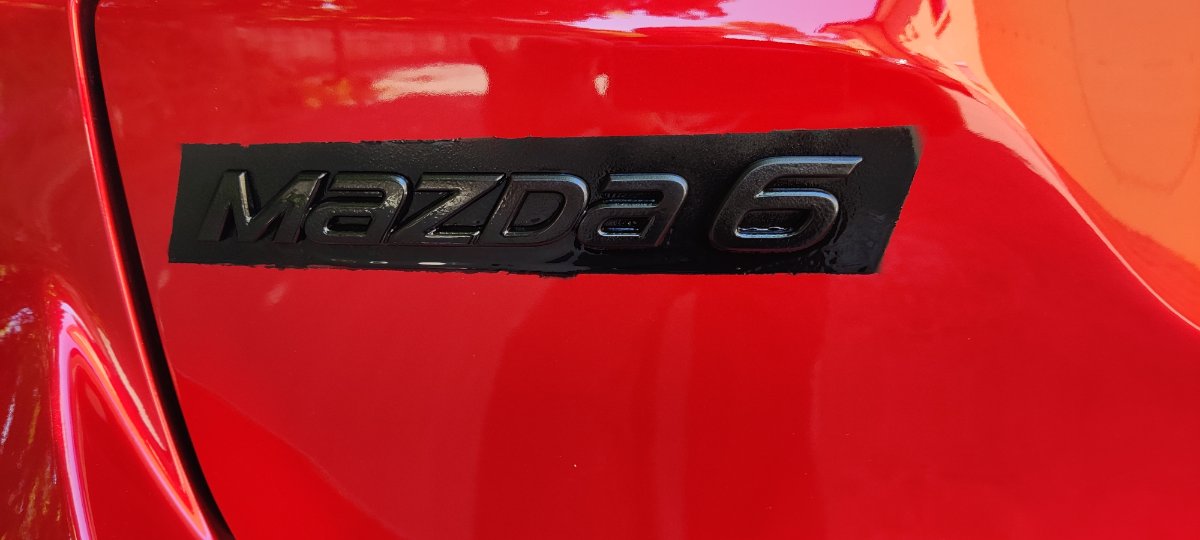

Tudi na moji mazdi srake ne bodo več imele kaj ukrasti, ker sem "odstranil" krom. Se ne šajna več, tako, da ne rabiš imeti obvezno sončnih očal. 🤗Moram povedati, da je potrebno z full dipom malo drugače delati kot z plasti dipom. Pa pri tem full dipu je obvezna maska na nosu pri delu, seveda. Pa ne zaradi Kovida ampak zaradi strupene barve. 😉
Je potrebno tudi veliko bolj zaščititi avto, ker se prime na barvo, kjer je na tanko nanešen, kot hudič. Je pa tudi malenkost manj mat kot plasti dip, bolj svilnato črn. Tako, da nisem dajal čez mat laka kot sem nameraval. Meni sedaj lepše izpade, še posebej zadnji del s tisto letvico mi je šel na živce. Sprednjega dela nisem še slikal,ker je bilo sonce premočno. Slikal sem malo še sam postopek za tiste mogoče, ki ne veste točno, kako se dela s temi stvarmi.
Najprej moramo dobro oprati avto.
Nato Izoliramo avto. Z alkoholom ali pa še bolje z razmaščevalcem dobro prebrišemo površino, kjer bomo barvali. Nato na tanko prebarvamo prvo roko. Počakamo 10 min. damo drugo roko, zopet počakamo in tako vsaj 5-6 rok.
Počakamo 20 min in odvečno barvo(gumo) lepo odtrgamo stran.
Kak si pa uspel priti do tablice brez grba?
pred 8 urami je Nejc1986 napisal:
Z lahkoto. Ko sem barval s črno barvo sem po pomoti pobarval še tablico. In sem se spomnil, da imam v kleti nitro razredčilo.... 😊
