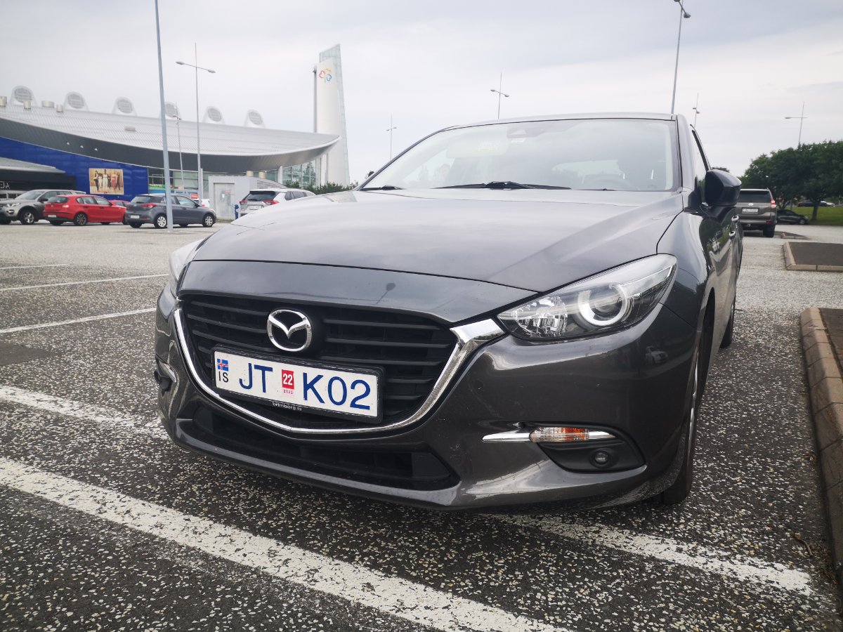

Sem montiral nove tablice na svojo staro M3ko.... 😇 😊😆😂
