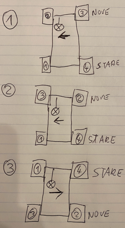

Evo zmontirou amortizerje iz alija na haubo in zamenjal končno na letne 19ke, ki so prišle z autom. Sam bo treba scentrirat pelat ker mi trese pri 130, tko da nism nč naredu :lol:
Sliko prlimam ko scentriram da bom zadovoljen 100% :jupiii:

Dobra novica, včeraj sem bil na centriranju gum pri Majesu na Interclassu. Sem izkoristil priliko, ker mi je 5 minut stran od službe pa še kofe sva spila. Dela tam torke, srede in četrtke; če koga zanima in bi peljal k njemu. Nisem bil nikoli prej na Interclassu ampak baje je prenovljen salon in se vidi kako je zaenkrat še vse v piko in lepo za pogledat ker je novo.
Slaba novica, en par teh gum, ki so prišle z autom so "slabe", ena hoče jit mal po svoje. Danes bom probal obrnit pa če bo isti šmorn v kontra smeri bom mogu kupit nov par. Me jezi, da niso v piko.
Sem že prej hotu napisat, da vrjetn ni problem v centriranju, ampak v gumi.

Tako ja. Ma drek je, da so prišle z avtom in nimam informacij. Potem sem prevozil par km in menjal na zimske - nove. Tako da nisem imel pojma v kakšnem stanju so te letne. Zdele po šihtu bom obrnu pa vidim.

Sem menjal najprej sprednji dve po osi (ker so turanza t001 take da lahko obrneš), avto še kar mal v levo.
Sem menjal potem naprej/nazaj, avto v desno.
Zdaj samo nevem a naj menjam samo ta “star” par ali kar vse.
pred 18 minutami je NevLado napisal:
Vse, da boš imel mir.

Mja, sem razmišljal tudi to. Ampak tiste imajo še 7 mm profila....
Evo skica

V takem primeru bi bilo verjetno smiselno narediti optiko.
