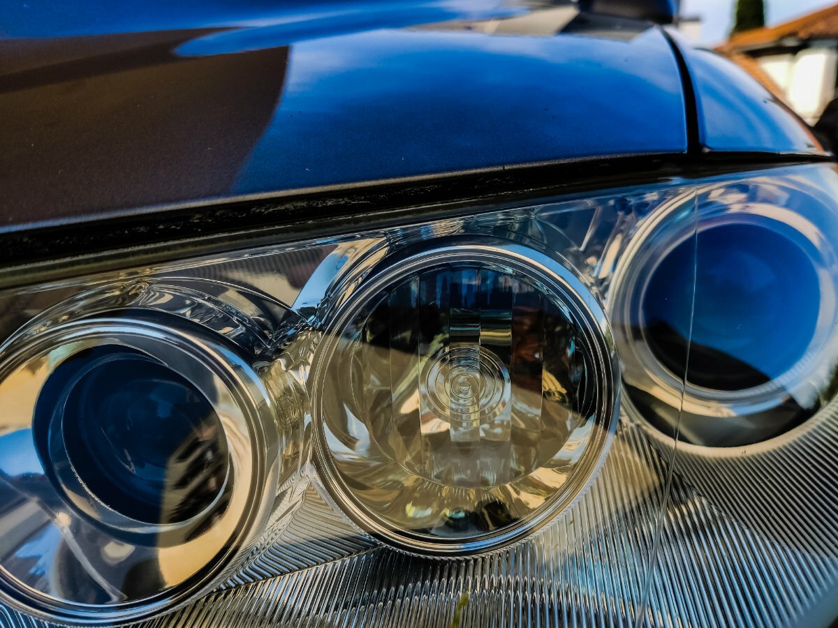

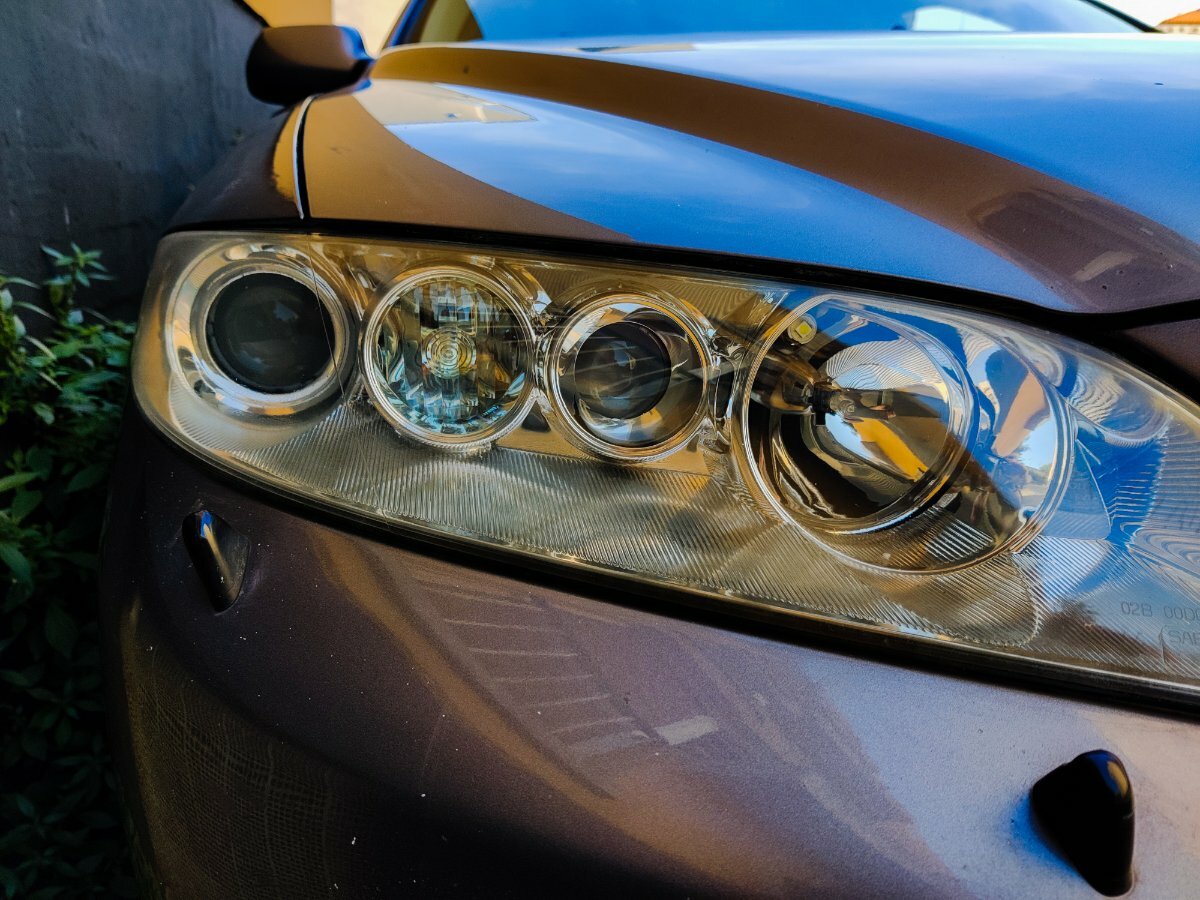

S čim so poliral, če ni skrivnost?
Si tudi polakiral jih na koncu?
pred 22 minutami je FuManchu napisal:
Najprej vodno brušenje z papirjem 500,nato 800,1200,2000. Polirna pasta Menzerna 400,2500,3500. Vse delani z DeWALT polirno mašino. Na koncu 3 roke  polakirano z posebnim dvo- komponentnim (anti UV) prozornim akrilnim lakom. Nato lak zopet pobrušen z papirjem 800, 1200,2000.
Še enkrat na koncu vse polirano po enakem postopku kot na, začetku.
Izgleda komplicirano, a gre vse skupaj dokaj hitro. 😊
Sedaj bi moralo bit par let mir.
