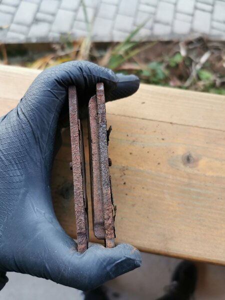

Koliko kkm imaš prevoženih, da je bilo treba menjat ležaj. Me zanima
260 000

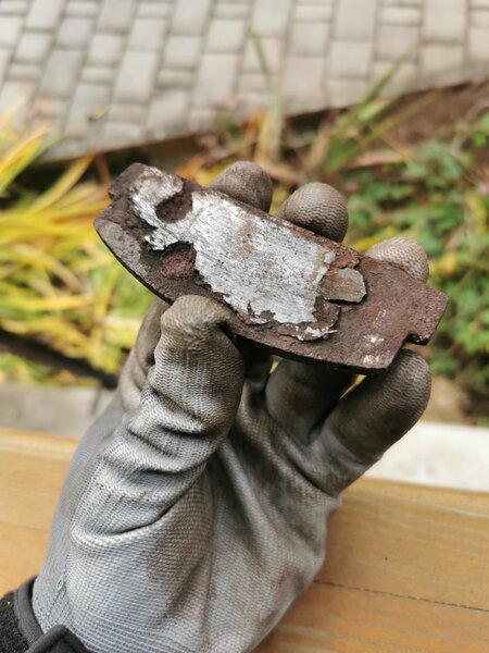

Zamenjal zadnje plošcice. Tole je pa posledica zaštekane čeljusti... Kot zanimivost je to, da ni niti malo treslo ali pa da bi se disk skrivil... Groza.

@Scr3amkaj čeljust si menjal ali si jo razdrl in očistil??

Ploščice so stare slabe dve leti. Tako zarustajo že po dveh letih. Vsaj do sedaj so še vse :D. Je pa vse komplet ATE. Batek na čeljusti je bil pa, kot nov in je šel na nazaj, kot po maslu. Problem so bila vodila oz. slide pins, katera so bila komplet zarustana in čeljust ni dobr laufala. Še dobro, da sem imel v garaži na zalogi nove ploščice in komplet nova vodila... Stara vodila so bila za en k. kljub temu, da sem jih spucal. Kot zanimivost je tudi to, da je zadnji disk zaradi zaštekane čeljusti in visokih temperatur postal vijoličast, ampak kljub temu so bremze vedno ornk prjele in ni nikoli nič treslo oz. se kaj zvilo.. Tukaj dam kapo dol znamki ATE.
P.S. Čeljusti so stare 2 leti. Po vsej vrjetnosti majstr ni dobr oz. primerno namazal vodila. Je pa za izjemo takrat celjusti menjal nek lokalni mehanik in ne pelko. Takrat je bila korona in ostala jajca. Je pa tudi res, da mazda pac nezna narediti celjusti in celjusti stekajo ze od 1. gen pa do 3 gen. S temu sem se pac ze davno sprijaznil :)

@Scr3am sem mislil da ti je batek zaštekal, ker ta vodila se namažejo z bakreno mastjo in tako ne morejo štekat. Bat pa ponavadi zašteka ko zarosta no ali pa zaradi rje spusti olje.
Zadnje čeljusti me zanima če se jih da sploh doma obnovit, glede na to da imajo vgrajen mehanizem za ročno. Ponavadi vsi menjajo za nove. 🤔

Pri meni (moram potrkat po lesu), zaenkrat še na nobeni Mazdi niso zaštekale zadnje čeljusti, je pa res da jih vsako spomlad ko mejavam gume, očistim in namažem.
Aja, pri moje zadnje ploščice (Mintex) po malo več kot 4letih še niso zarostale😎

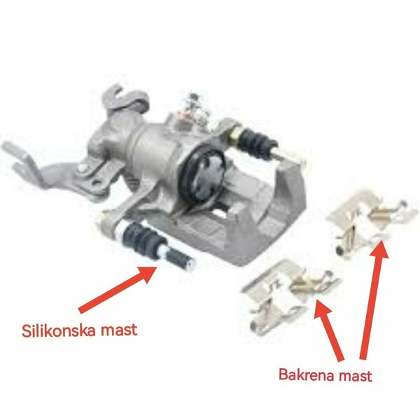

Vodila naj nebi mazal z bakreno mastjo, ampak s silikonsko mastjo katera je namenjena prav za vodila. Jaz jo imam od trw. Jaz z bakreno mažem samo utore ploščic in pa zadnjo stran ploščice kjer batek pritiska. Tudi jaz vsakič ko menjam gume še čeljust razderem in vse spucam, ter namažem. Očitno je kljub temu zaštekala. Je pa v večini problem točno ta mehanizem za ročno, katerega si omenil, saj največkrat ta zašteka in ne spusti ploščice popolnoma.

A je problem samo pri zadnjih zavorah to zatikanje ali tudi pri prednjih?
Bolj kot ne samo pri zadnjih. Če sprednja zašteka zamenjaš samo batek ter dve gumice in piči dalje. Pri zadnjih je pa druga zgodba.
Vseeno jaz sam priporočam čiščenje sprednjih zavor vsake toliko - meni je pri bremzanju iz visoke hitrosti na AC hotelo trest, pa je bil vzrok ravno v zabitih zavorah :D
Meni je tudi nehalo trest ko so mi spredaj zamenjali ploščice in use počistili/namazali.
Jaz sem mislil na ta vodila zavornih ploščic (plehek). Tega in rob ploščice ki drsi po tem vodilu vedno mažem z bakreno mastjo.
Vodilo zavorne čeljusti pa mažem z silikonsko mastjo. Saj to sva enkrat že predebatirala, te paste😉
Je pa čudno da ti je kljub čiščenju in mazanju zaštekala. Hmh, pač Mazdina "premium" hiba🤪😁

Aless jaz sem razstavljal zadnje čeljusti po enem YouTube video posnetku. Rabiš dolge tanke seger klešče. Ni pa to dolgotrajno, zato sem potem raje kupil kar komplet novo zadaj levo desno za dobrih 60€ in zamenjal.

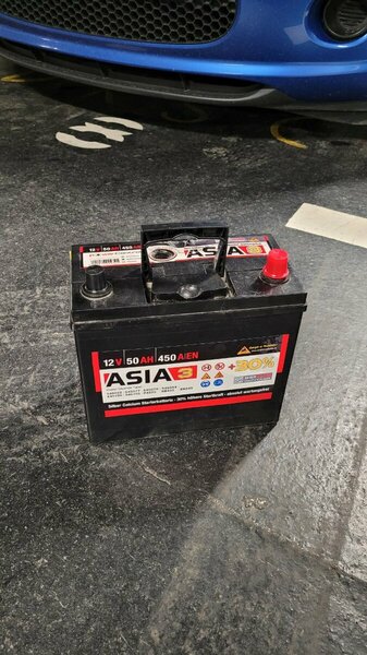

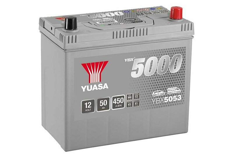

Zamenjal kar v službeni garaži med odmorom akumulator, ker je zjutraj že težje vžigala, z novim Yuasa YBX5053 🙂
Sam slike nimam ker sem že vse skp sestavu 🤦‍♂️
