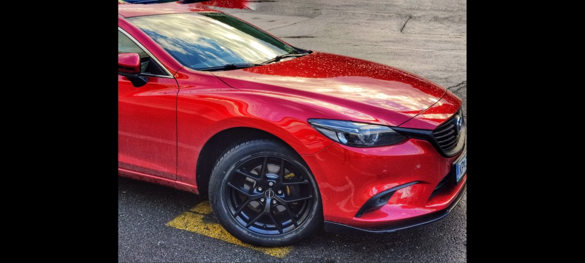

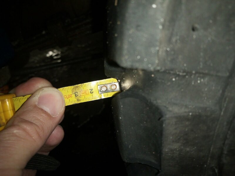

Šele danes mi je uspelo  6-ko obuti v  zimske gume. No, pa smo zopet na 17" "balonarkah". 😊 So pa vsaj črne pobarvane sedaj. Screenshot_2022-12-05-09-32-58-58_92460851df6f172a4592fca41cc2d2e6.jpg

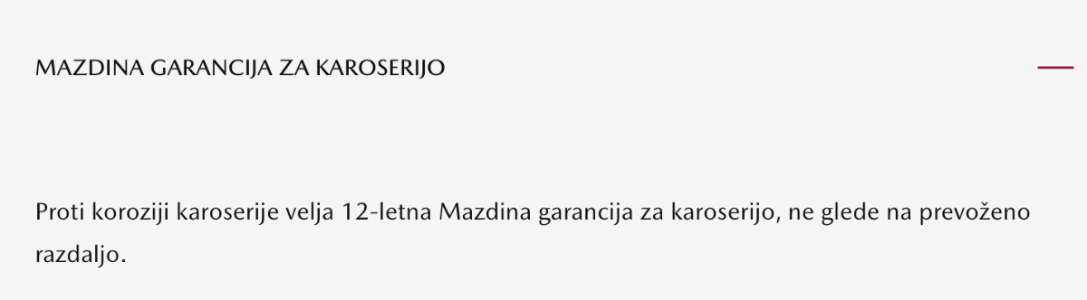

Garancija na prerjavenje, ki je 12 let, ce se prav spomnim, tudi menda ne velja, ce ni enkrat letno opravljen pregled na pooblascenem servisu…
