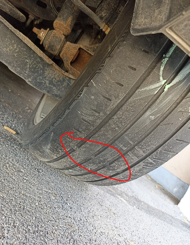

No, pa sem še jaz danes menjal gume in komplet opral M3, stare felge z gumami in pa tudi nove originalne, ki so bile precej črne in sploh ni šla umazanija dol z vapom. Jah, banex, cotka in pa na roke drgnit.
Sem pa opazil, da sta precej bogi dve gumi, Nexen N'fera SU4. Imajo DOT 2720. Če jih primerjam s starejšimi zimskimi Michelin Alpin PA4 ki imajo DOT 3819, ki so kot nove...
Povejte, jih je potrebno menjati? Sedaj sem jih dal na zadnji dve kolesi, pa bi jih najraje menjal po koncu sezone - kar vse 4 skupaj.
Ali pa bi bilo bolje da bi jih kar čimprej? Lani so bile na sprednjih kolesih in kot vidite, res pobira robove - praktično jih ni več na notranji strani gume.

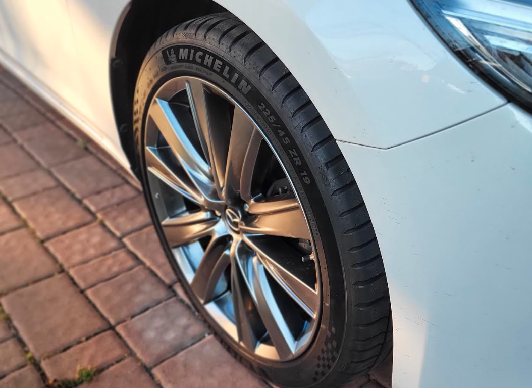

Danes je bila na vrsti M6.
Nexenke so gor. :)
Čiščenje kamenčkov ... prvič in zadnjič zimske GY. Naslednjič ali Dunlop ali Continental.

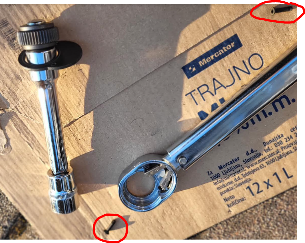

Med menjavo razpade Hofer momentni ključ... na srečo polovim sestavne dele in sestavim

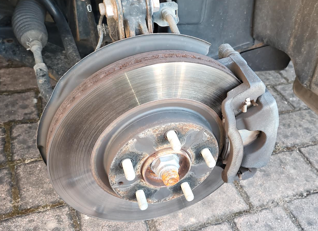

pred 21 urami je jstdoma napisal:
Kolikor jaz poznam zadevo, tole ni indikator obrabe, ampak so diski balansirani - uravnoteženi da ne tresejo.
Imaš prav.
Še uradni zapis:
WWW.BREMBOPARTS.COM
If you see a notch about 2 mm deep on the Brembo disc you bought, there's nothing to...

Ful kvaliteten moment ključ, moram priznati. 😊Se res lahko 100% zaneseš nanj. 😄

Kake Nexenke,sploh ne veš,da imaš Mišelinke.....😂🤣😉👍

pred 9 urami je Jaka32 napisal:
Resno sprašujem drugače.
Za primerjavo, starejše Michelin Alpin PA4:
Tista črtica po sredini ti pove, da se bližaš koncu profila, ki ga označi proizvajalec za minimalnega. Te gume so še za 5 tisoč, več ne.
Priporočam, da menjaš čim prej. Svetujem ti, da ob nakupu vseh 4 novih gum narediš še optično nastavitev podvozja, da bo res vse tipi topi :prstgor:

Jaz take gume dam raje dol z avta. Sploh pa ker so še zadaj.

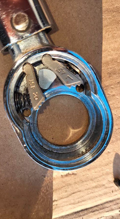

2 vijaka se s časoma odvijeta ... dokler se ne izgubita, bo ključ OK. Mogoče bo treba okrog vijaka malo teflonskega traku.
Ključ sicer izgleda narejen zelo kakovostno, koliko točen pa je nastavljen navor, to je pa drugo vprašanje. :)
pred 51 minutami je Janez007 napisal:
Daj na vijake tread locker.
Jaz mam Loctite 243.
pred 2 minutama je godlike napisal:
Glih to sem hotel napisat 👍
Malo lepilnega traku in bo rešeno. 😉
Drugače pa ja, orodje iz Lidla in hoferja je prva liga. 😄
Toj to ja, varovalo navojnih zvez :)
Sem ga uporabil že pri tistih fedrih, ki prednjo haubo držijo gor, ker tam če se kaj losa, ne vem kako dobiš potem matico nazaj :)
Gume naročene (Goodyear Eagle F1 Asymmetric 3), upam da jih do petka dobim in premontiram. Zdaj pa raje z drugim avtom naokoli za te 2-3 dni.
Najlepša hvala vsem za nasvete, pomoč in vse informacije!!
Upam da bodo kaj boljše kot te Nexenke, čeprav so se dobro držale ceste v suhem (po mokrem malo manj). Ampak da jih je v dveh letih čisto pobralo - ne morem verjeti. Sem računal da bodo gume za 4 leta oz. nekje 45.000 km...

pred 2 minutama je TiEn napisal:
Pa na optiko pelji pod mus.
ja, najboljš je da narediš vse naenkrat, sepravi vulkanizerstvo + optika
brez da se vmes voziš
da je pač res nova nova guma in frišna nastavitev
