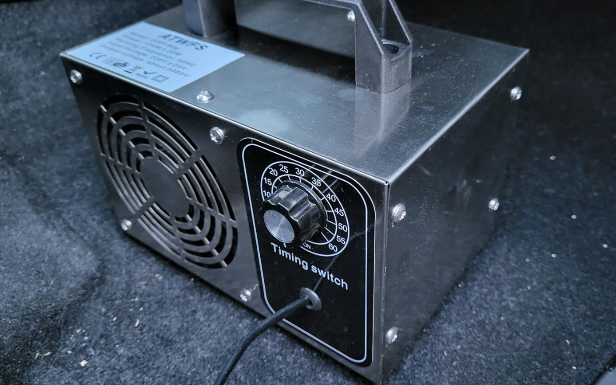

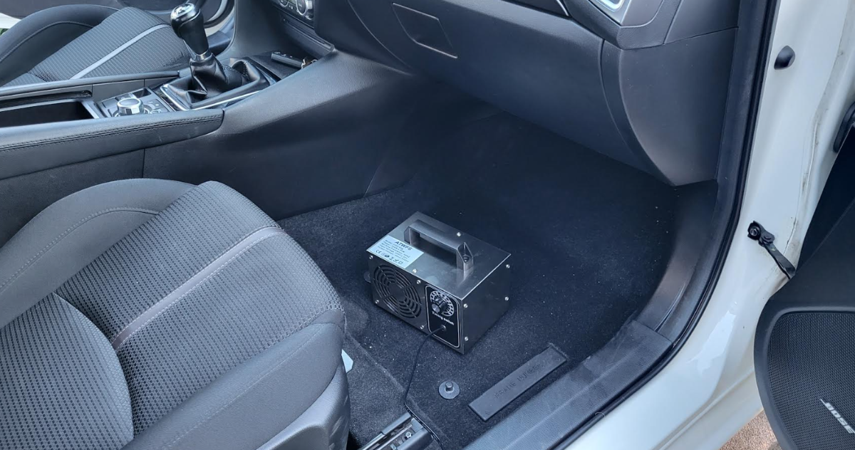

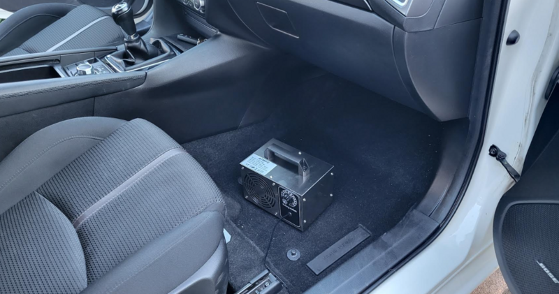

5 let star avto se že malo zavoha, zato sem ga včeraj osvežil z ozonom.
Lansko leto mi je razložil avtoelektričar, kako z ozonom odpravlja smrad iz klimatskih naprav (dezinfekcija). Nekaj sem si zapomnil, nekaj pozabil. Včeraj je šlo pri meni doma takole:
- zadnjih nekaj km sem se vozil brez prižgane klime - da se je posušil uparjalnik klime pod konzolo (mokrih površin ozon ne more dezinficirati, ker ne prodre do plesni, bakterij )
- odstranim tepihe, prtljažno korito, osvežilce, odprem predale, ... da ozon doseže vse površine
- iztaknem kabinski filter
- prižgem avto, ventilacijo nastavim na kroženje
- v avto postavim generator ozona + sobni ventilator na zadnji sedež - da zrak po kabini močno kroži
- avto zaprem in vključim generator + ventilator za 15 minut
- generator izklopim, pustim pa prižgan ventilator za nadaljnjih 15 minut
- na stežaj odprem vsa vrata in pustim 2 uri odprto
- namestim nov kabinski filter
POZOR: Ozon je nevaren za človeka, živali, rastline! V prostoru, kjer se dela ta postopek, zato ne sme biti prisotnih živih oseb, živali, rastlin! Po končanju, je treba prostor temeljito prezračiti ....
Zaenkrat kaže OK, poseben vonj, kot da bi kabino našprical z varikino. 😄

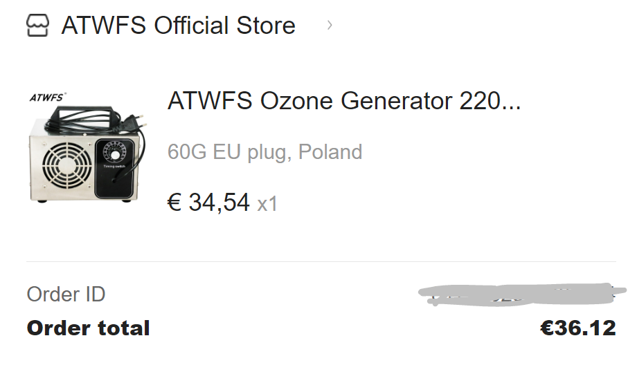

Generator sem kupil na AliExpress. Čeprav ima CE oznako  🙃 (proizvajalec jamči, da je skladen z evropskimi direktivami o električni varnosti), že na prvi pogled ni skladen. 😥 Na napisni tablici (slabi etiketi, ki se bo nekoč odlepila sama od sebe) piše, da je nazivna napetost 220V, čeprav se v EU že 30 let uporablja 230V, poleg tega je kovinsko ohišje - neozemljeno, sklepam, ker vtič sploh nima ozemljitvenega kontakta (ni šuko) in je zato ta naprava, v kateri naj bi bile celo elektrode s 3.000 V napetosti, smrtno nevarna!
  • Všeč 4
  • Ljubim 2
pred 1 minuto je SpEkTr napisal:
A je kaj haska od tega? Se lahko še za kaj drugega uporablja to?
Klet
pred 7 minutami je SpEkTr napisal:
Ja, smrdeči čevlji, obleka, plesnivi prostori, ... ko smrdi po plesni, bakterijah, ... dezinfekcija klime ...

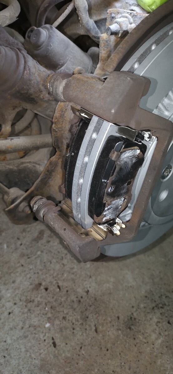

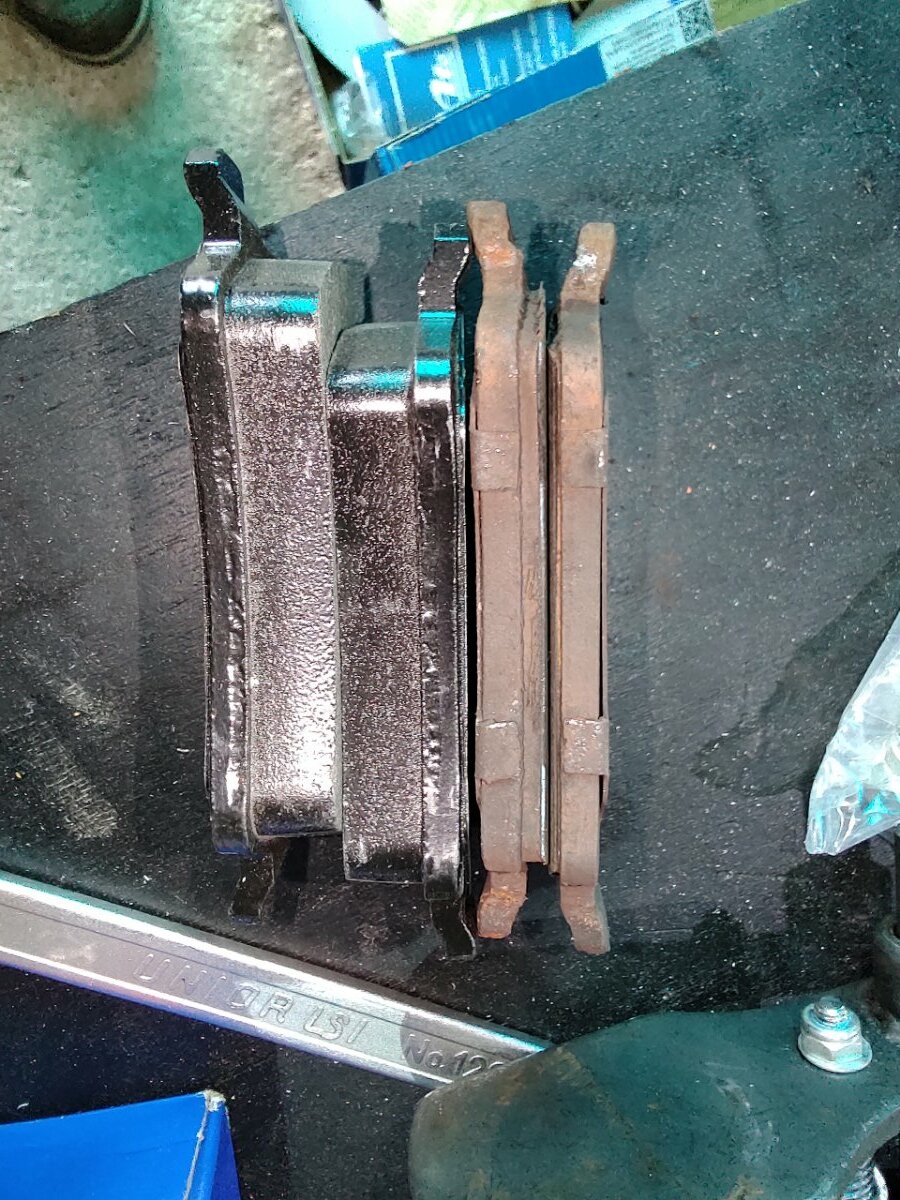

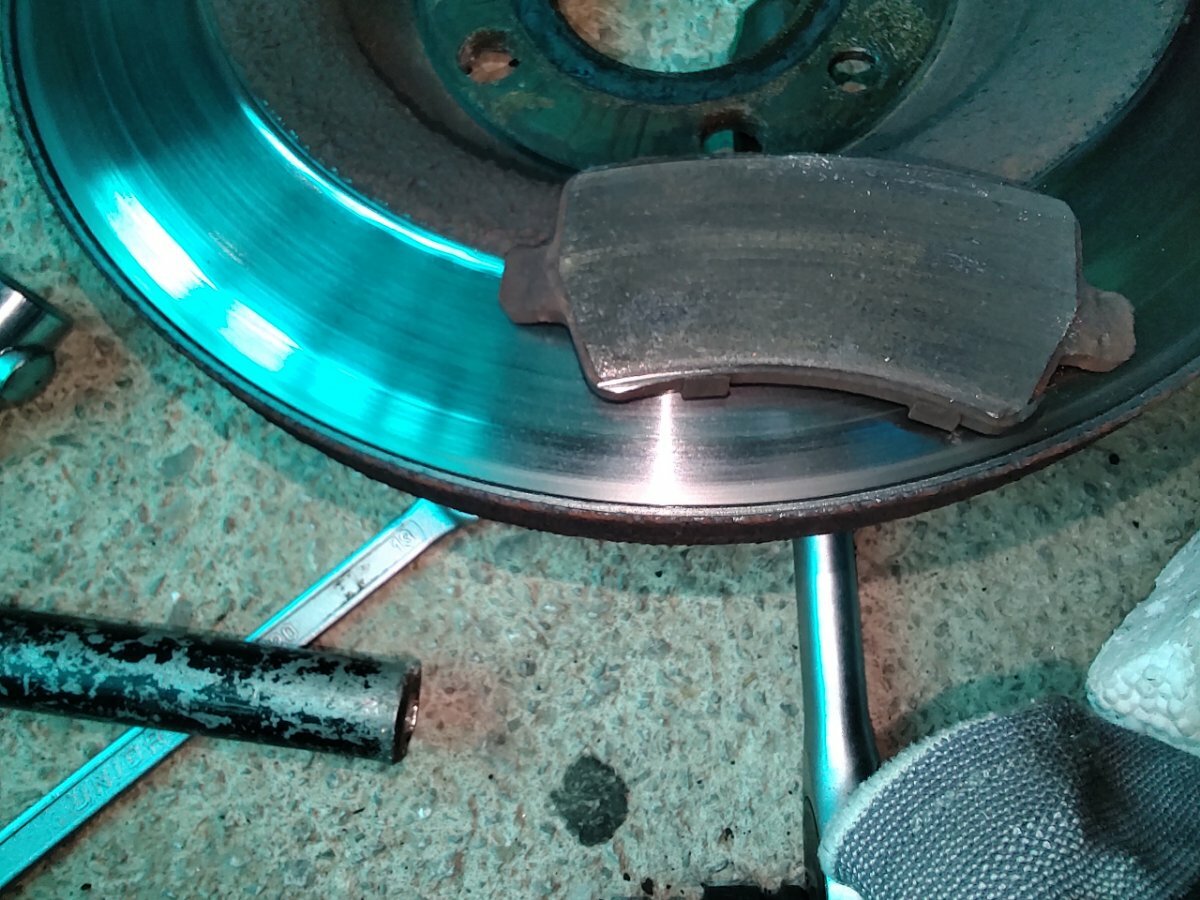

Lokalni mehanik opravil mali servis na Mazdi 3, je bilo treba zamenjati tudi diske in ploščice zadaj, pa amortizer je spustil, tako da ga v torek peljem nazaj k mehaniku, ko bo prišla nova zaloga :) Bomo videli, koliko me bo vse skupaj prišlo...
Se enkrat podobna slika, kot v drugi temi... samo fokus je drugje :D ...
