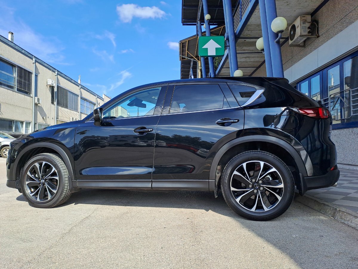

Poleti sem fasal točo😵‍💫😵😵‍💫 pa so mojstri zrihral perfektno. Zdaj , ko je lubica zglancana, je spet kot nova....
