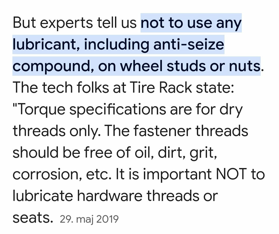

Bini Napisano 18. marec, 2024 Prijavi Napisano 18. marec, 2024 pred 3 urami je Hixxy napisal: Jih ne menjujem sam, zgleda jih vulkanizer ni namazal. Bom sedaj pozoren, prej niti nisem vedel za to. Oni jih nikoli ne mažejo, to se enkrat namažejo in je mir par let... 👍 2 Citiraj
Scr3am Napisano 18. marec, 2024 Prijavi Napisano 18. marec, 2024 (urejeno) Nikoli nisem mazal vijakov in tudi nikoli ni bil problem.Iskreno tudi nisem opazil, da bi mehanik ali vulkanizer mazal vijake. Ponavadi namazejo samo pesto, da se feltna ne prime gor. Popravljeno 18. marec, 2024 od Scr3am 3 Citiraj
godlike Napisano 18. marec, 2024 Prijavi Napisano 18. marec, 2024 Na peciklu pa res mažem. Ampak take ki radi zapikajo. Pedala, pesto, .... Za avto sem še dovolj močen na 120-140Nm odtegnem. Kar pa pretegnejo vulkanizerji, pa res ne gre tak lepo. Vsem naredi iz prve klik. Niti centimetra ne premakne moment ključa. Torej je že tak preko navora. 2 Citiraj
Alex Napisano 18. marec, 2024 Prijavi Napisano 18. marec, 2024 pred 32 minutami je Bini napisal: Oni jih nikoli ne mažejo, to se enkrat namažejo in je mir par let... 👍 Tako je. Ne rabiš vsakokrat mazat. Je pa dobro, da so. Da se ne zapečejo. Druga stvar pa je, ko ti vulkanizerji zategnejo vijake z nastavljenim momentom za tovornjake ali avtobuse. 😡 3 Citiraj
godlike Napisano 18. marec, 2024 Prijavi Napisano 18. marec, 2024 Ni moment kriv. Ampak je pištola na prevelik pritisk. Poglej 1x direkt. Momen klikne, predn se premakne. 2 Citiraj

Boss Napisano 19. marec, 2024 Prijavi Napisano 19. marec, 2024 Jaz osebno ne mažem in ne prezategujem. Problem je samo to, ker nadebudni vulkanizerji al pa servisi v izogib preveč dela nabijejo vijake s pištolo, namesto da bi to na koncu naredili s moment ključem. Pol se pa zadeve zapečejo in jih ne spraviš narazen. Nazadnje smo na bratovi Škodi tri ure vijake s pomočjo WD-ja počasi rahljali in upali, da ne bomo katerega odlomili. Ko smo pritrdili nazaj po specifikacijah glede navora, so naslednjo menjavo šli vsi vijaki dol brez težav. Tko, da moje pravilo je, če nisem bil zraven pri menjavi, da odvijem vijake/matice in jih nato sam nazaja zavijem z ustreznim momentom. 4 1 2 Citiraj
NevLado Napisano 19. marec, 2024 Prijavi Napisano 19. marec, 2024 pred 2 urama je Boss napisal: Jaz osebno ne mažem in ne prezategujem. Problem je samo to, ker nadebudni vulkanizerji al pa servisi v izogib preveč dela nabijejo vijake s pištolo, namesto da bi to na koncu naredili s moment ključem. Pol se pa zadeve zapečejo in jih ne spraviš narazen. Nazadnje smo na bratovi Škodi tri ure vijake s pomočjo WD-ja počasi rahljali in upali, da ne bomo katerega odlomili. Ko smo pritrdili nazaj po specifikacijah glede navora, so naslednjo menjavo šli vsi vijaki dol brez težav. Tko, da moje pravilo je, če nisem bil zraven pri menjavi, da odvijem vijake/matice in jih nato sam nazaja zavijem z ustreznim momentom. Kaj pa čep na karterju pa filter? A to pa ne preveriš za pooblaščenci? 3 Citiraj
Boss Napisano 20. marec, 2024 Prijavi Napisano 20. marec, 2024 pred 20 urami je NevLado napisal: Kaj pa čep na karterju pa filter? A to pa ne preveriš za pooblaščenci? You're funny 🤣 Ok, se bom popravil - za Mazdinimi serviserji ne preverjam, ker mi niso nikoli preveč zategnili vijakov in se je vedno dalo normalno odvit. Sem pa to naredil, ko so mi recimo obnavljali roke, pa ko so mi izven Mazda servis rihtali bremze na prejšnji Mazdi pa seveda vedno po obisku vulkanizerja razen, če sem videl, da lepo uporabi moment ključ. In ja, ko vidim, da uporabljajo moment ključ in delajo po PS-u pridem z veseljem tja ponovno pa četudi so za 50% dražji kot šalabajzerji pod kozolcem. Ampak to sem jaz in ne vsiljujem te odločitve drugim - vsak po svoji pameti ve kaj je prav oziroma dobro. 3 Citiraj
