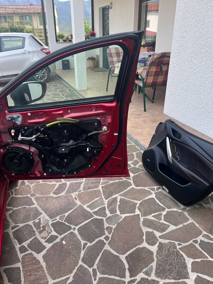

Pregledal je celotno Mazdo, naredil prisilno regeneracijo, menjal olje in filtre pa EGR off + posodobitev celega sistema.
Po pa potrebno spucati sesalno koleno in vse, ampak za prvo silo je.
Od njega do doma (130km) mi ni naredilo regeneracije, PM DSD je na 1.84, PM Gen 2.25.
Mi je pa desni zvočnik začel hreščati, celo pot si nisem mogel nabijati muzike.
Danes sem razkopal vrata, vzel zvočnik ven in itak, znana napaka, odstopila je tista plastika na zvočniku zadaj - malo superattacka in sedaj dela kot se šika.
Potem sem rekel, klinc jo še operem, si zasluži.
Tako da sem jo še opral :)
a si utrgal kak zatič ko si vrata dol jemal? :D
Ne, sta mi pa 2 "ušla" ko sem stavil nazaj gor. In potem ponovi vajo :)
So kar raboustni, ti "ta beli" moram rečt, ker sem jih kar z veliko silo pulil iz vrat.
