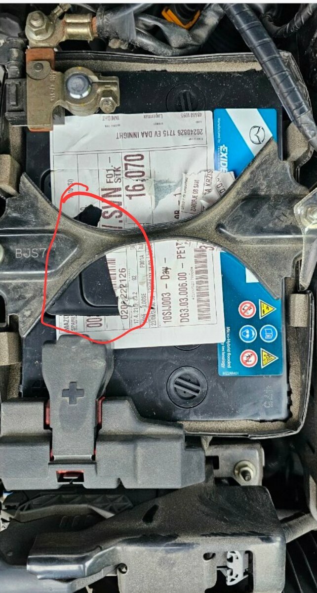

dne 13. 9. 2024 ob 16:01 je godlike napisal:
Kaj so ti te to dali kos polomljene plastike zmes?
ne, strgana etiketa je pa se tako vidi :)

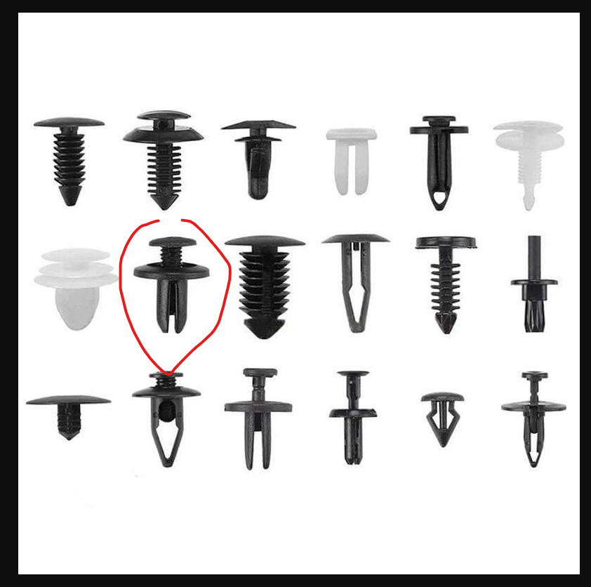

Dobra cena
Tele mi zgledajo še najbl podobne, sam so na navoj, karkoli sm jih do zdj rabu so itak sam tiste 4 al kok jih je spodi ko sm menjaval olje v AT, pa sem lepo vn snel in dal iste nazaj

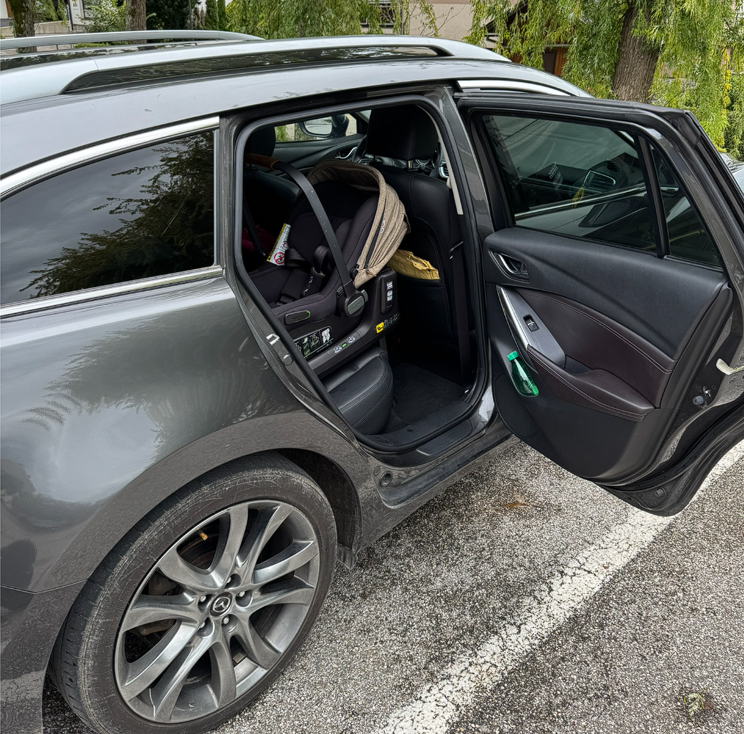

Mazda dobila nekaj dodatne opreme... z njo včeraj domov uspešno pripeljal svojega prvega otroka, malo štručko :dudek:
