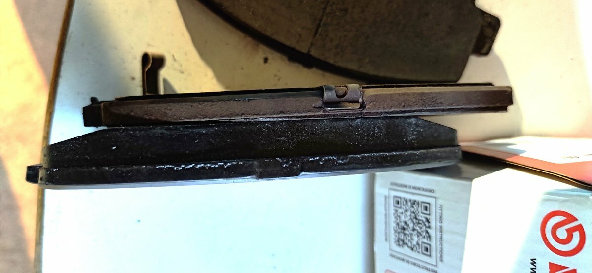

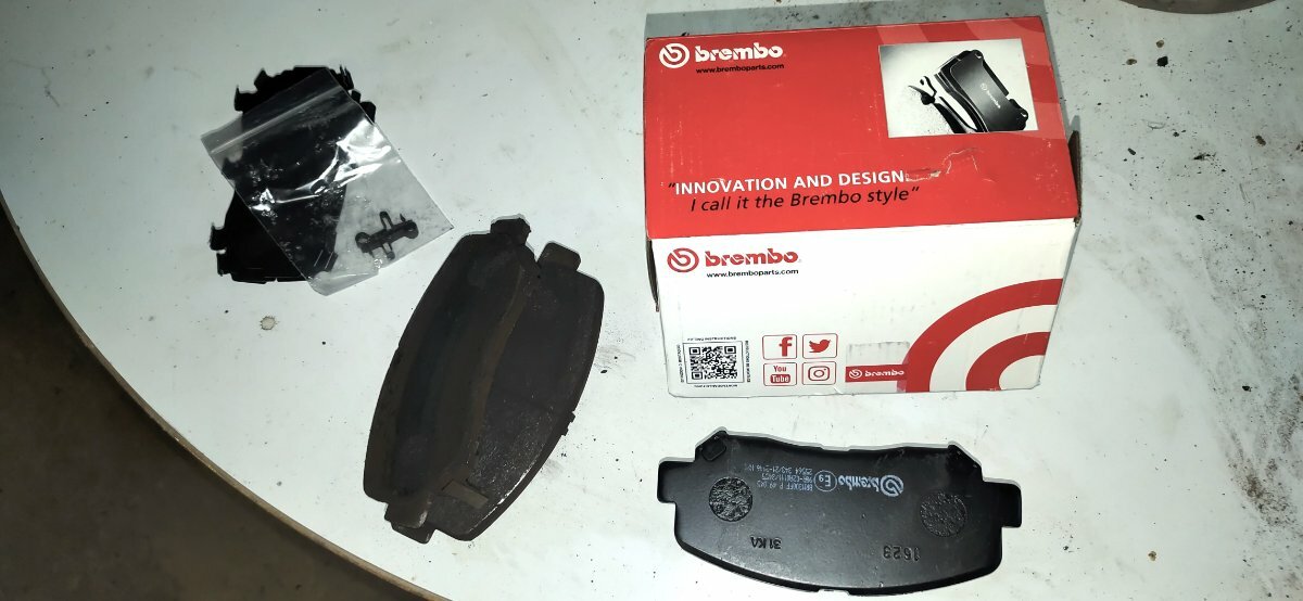

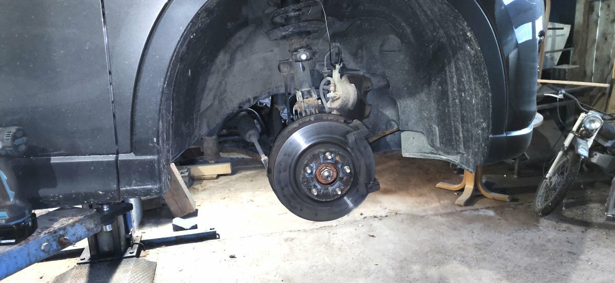

Žena pravi da pri Mazdi CX-5 nekaj škripa oziroma cvili na ovinkih in naj pogledam kaj je narobe. 😳
Po mojih izkušnjah samo z gledanjem v avto ne da rezultatov! 😁
Se gremo peljat par kilometrov - in res enkrat v ovinku nekaj zaškriplje (zdelo se mi je da spredaj desno).
Ni drugega kot avto na dvigalo, kolo dol in pogledat zavore in vse okrog koles.
No, napaka je bila hitro ugotovljena - izrabljene ploščice do "indikatorja ki cvili" 🤣 😂
Še dobro da sem imel nove ploščice doma že od marca 2023!!!
Zdaj bo šele cvililo :D Sem montiral tale Bemrbo Prime Line začasno na Nissana, pa mi cvili pri ustavljanju spredaj desno (torej zadnjih 10m pred zaustavitvijo). Ampak ja, vrjetno sem prenežn :D
