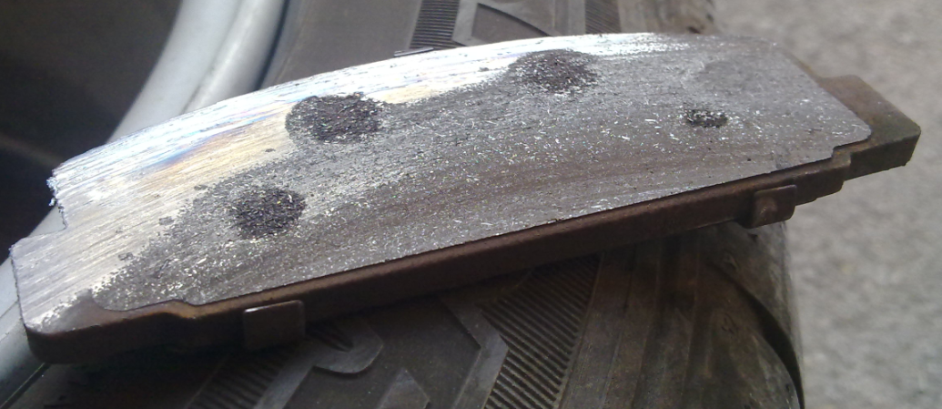

NE vem kaj so tet trapast japanerji razmi?ljal, ko so montiral oziroma snoval bremze pri ?estkah. Prednje tresejo in jih menja? ob vsakem tankanju ?e malo karikiram, pri zadnjih je pa na 100.000 km cilinder fu?. Sej vem da se nam to vsem dogaja, ampak kakorkol to je katastrofa in upam, da bo kdo ki lahk kaj premakne tole prebral.
Ker so mi pri okol 100.000 ?le zadnje zavorne obloge sem menjal komplet. Res sem diske samo postru?il, ker je stroka trdila da je to ok. Sedaj, pri 106.000 pa imam tak?no zavorno plo??ico, kot ka?e spodnja slika. ?e to ni absurd. S tem da sodim med voznike ki malo bremzajo (npr Fiat stilo 160.000km z enim kompletom zavor)
Sedaj pa horuk na iskanje ?eljusti/cilindrov.
Verjetno je odve? razlagat, da so originali ?ez 300? po kosu. Upam, da najdem kaj okol 100. Ve? ta ?rot tko ni vredn. ?e kdo ve kam se obrnit... bom vesel :=)

Poskusi najprej ugotoviti ali je res ?eljust, ker lahko je tud zajla ro?ne zani? pa ne steka.
Js sem mel isto sranje zadaj levo, pa sem uspe?no re?il brez menjave.
Pozabu napisat da je bla tud zajla ?e menjana........ kake dva meseca nazaj.

Meni je tudi blokirala,pa ni bil cilinder?ek.Samo tesnila in gumice smo zamenjali in nove ferode in gasa.
Cena za popravilo?Sitnica.mislim,da je bilo vse skupaj 80?.
Sprednje pa tresejo zaradi slabih ferod,ki postanejo trde kot beton in potem pa? mora ob sili nekaj vibrirat.
Jaz sem samo fliknil gor Ferodo,ki so zakon in od takrat ne trese niti malo.Pa nismo ni? ravnali,stru?ili ali podobno sranje delali na diskih.

Pri meni je tudi ena zablokirala, pa sem opazil ?e po par km in mi je mehanikar cilinder s?istil namazal, pri servisu pa ?e drugi cilinder - preventivno. Cena? ca. 50? za oba, mogo?e malo manj, so ?e ble neke druge stvari.
Poskusi najprej to varianto.
Hja, meni je moj mehanik to naredu ob menjavi diskov in plo??ic pred 5 000 km. Rekel je tudi, da cilindri zime ne bojo pre?ivel. Ne bom mu zdaj ?e enkrat vozil, ker mi bo na dale? rekel naj menjam. Drugo mnenje pa tud po mojem nima smisla iskat, saj mo?ak ve kaj dela. Grem v lov za cilindri. Upam, da jih najdem za ugoden gnar.
