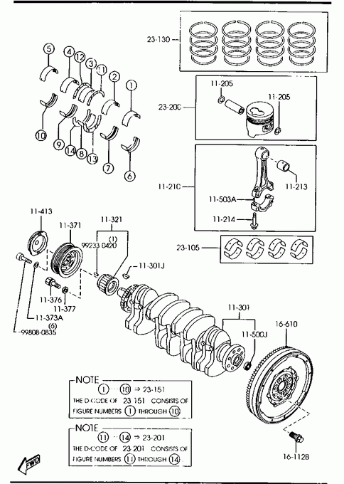

en - set je tole 23-20C - pi?e qty 4 ampak po moje 4je kosi v setu.....
ter spodnji del posebej 11-21C
i??e? verjetno bat?
i??e? verjetno bat?
i??em samo bat ja, vendar ?e ne vem ?e bom menjal vse 4 ali ne, odvisno od cene... ?e je cena enega 280, potem ne bom menjal vseh... verjetno
