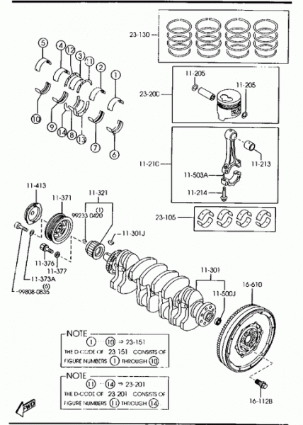

hehe tko zgleda pocen bat (sem mel to na prejsnji)
najdes rabljen bat pa zamenjas...to se je meni zgodilo pri 180.000km...sem naredil se skor 100.000 pa sem pol avto prodal
meni je ?ist isto po?il bat kot tebi, samo da smo po zadnjem ?raufanju ugotovili da je napokan tudi drugi bat... pi..a ne vem kaj je z temi diesel mazdami! bo me ta avto ?e na kant spravil!

Mogo?e so bati pri motorjih s tovarni?ko nastavljenimi mo?mi razli?ni, oziroma so v vsakem motorju prilagojeni mo?i (zgolj predpostavka). S pove?anjem mo?i so bati bolj obremenjeni, ?e posebej pri voznikih s ?portno nogo na gasu. Poleg tega so dizli ob?utljivi v ?asu, ko motor ?e ni ogret na delovno temperaturo, kar lahko zna?a kar nekaj km poti. Veliko stvari lahko vpliva na po?kodbo bata, od pregrevanja pa do mo?ne napake v materialu.
Labijeva in frendova ni bila ?ipana....bi prej rekel mazda fail
Pri kolk km pa se to dogaja? Pri Labiju mislim, da tam nekje pri 220kkm.

pri men kriticni kilometri so bli 180-190k
potem naslednjih 100k do prodaje pa absolutno brez problema :bravo:

upam da bo pri meni enako, ker mam trenutno 175 k in kar lepo sranje... vztrajnik si ti tudi menjal?
jaz sem prevozil 170 na 192000 sedaj brez problem?ka (s powerboxom), res pa da se mi zdi da FL cd143 so manj ranljive.
Pa pomoje so take po?kodbe odraz dolgotrajnej?e obrabe, kmji niso taka referenca
Ne razumem ?ist dobr kaj si hotel povedat. A ni to dvoje povezano? Ve? kilometrov ve? obrabe al si mislil kaj drugega :ne vem:
ne, sklopka je bla na koncu sicer bolj boga ampak se vedno ok
jaz sem menjal "samo" en bat pa cel menjalnik
mislil, da ni nujno da takoj po?i ampak ?e po? pri 1000.000 da se je sigurno za?elo pri 80.000 na primer....slowly but painfully

meni je do konca po?il 1.bat, ko pa smo vzeli ven ?e ostale, pa smo na drugem na?li razpoke, tako da bi tudi v kratkem ?el rakom ?vi?gat...
zdaj pa sem ?e gledal da je tudi vztrajnik malo na meji potrebe po menjavi, ampak sem z budgetom ?e malo na tesnem... :blush:

120 ja... ne vem kaj je z temi motorji... meni enostavno ne gre v glavo da bi lahko pri teh km tako bat po?il, zgleda da so res slabi materiali... mam doma JCB(kopa?a) ima ?ez 20000 delovnih ur in gre ko urica... turbina je ok, masten ni ni?, olja ne pije skoraj ni?... ne vem, o?itno proizvajalci avtomobilov res no?ejo naredit "dobrega" avta...
