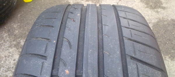

Danes prvi tehni?ni in skoraj pogrnem - zaradi pobranih gum spredaj na notranjih robovih. Sicer po moji oceni ni neki drasti?no, vidi se pa da manjkajo vogali na gumah.
Seveda letim kuj na optiko kjer sem bil nazadnje lani novembra ko sem po?il na ledu v robnik pri ene 10 km/h na ?ihtu na parkingu. Od takrat nisem niti na kak plo?nik plezal kaj ?ele tre??il kam.
Damo avto na ma?ino in glej - znotraj vseh toleranc. ?zmeden?
Malo sva se praskala z mehanikom in sva se nekako odlo?la, da gume ?e malo bolj zapreva. Sedaj je ?e vedno znotraj toleranc, a bolj zaprt. Bomo vidlkaj bo. Upam, da mi ne po?re ?e zimskih gum (jutri jih nataknem gor).....
Imate tudi ostali ?estkarji te?ave s tem?

Nop.Meni jih lepo pobira po celi povr?ini.Res pa je,da imam vedno precej napumpane;recimo sedaj zimake (Dunlop 3D) imam lepo na 2,7 bara.

Meni je prvi komplet gum spredaj pobralo pri 12Kkm(Bridgestone 300), ker sem imel pumpane 2,2, sedaj pa imam 2,8 spredaj in jih pobira enakomerno- to je to.. :P
jaz sem imel to na mazdi 5 - pve gume na V (optika). Jaz bi ?el do kakega mehanika ki ima lasersko optiko
2. mo?en feler - amortizerji, ?e se avto posede se gumi obremenita na notranjem robu
3. mo?en - seleni (a so spredaj) :blush: , vem da so zadaj...
4. mo?en razlog - Divjak! :hudicek:

Odvisno je od gume.Jaz Dunlop pumpam na 2,7 spredaj in zadaj in je super.?e bo pa slu?ajno sneg na cesti jih bom malo spustil.
Zimske 205 60/16 pumpam na 2.6 spredaj in 2.5 zadaj, letne 225 45/18 pa 2.8 spredaj in 2.6 zadaj.
Sem pa pri prej?nji ?estki imel podobne te?ave, k mi je gume pobiralo po robovih (pumpane 2.5 spredaj in 2.4 zadaj) - sem pa zelo hitro ugotovil, da je treba GY Eagel F1 pumpat kar precej in sicer 3.0 spredaj in 2.8 zadaj in se je obraba lepo enakomerno porazdelila.

Bom nalepu sliko gume boste vidl kako je pobrana.

3.0 je gotovo prehuda, zlasti ?e ima? 15 ali 16 colke gor, ker kolikor jaz razumem; ve? kot ima? col (in s tem ni?je-prese?no pnevmatiko), vi?ji je tlak, se pravi kak?ne 13-colke dejansko pumpamo na kakih 2,1. Svoje trenutne 15-ke imam filane nekje 2,5 ali 2,6 in se mi zdi da je super, morda bi jih ?e lahko dofilal! :bravo:
Hmmm zdej pa res ne vem... :ne vem: sem mal naokol potipal, pr vulkanizerjih pa pri kolegih in so me malo po zdravju vpra?al ko sem omenjal 2,7 in celo 3,0 bar.... Navodila pravijo 2,2 za prazen in 2,4 za poln avto.....
No ceneje se sigurno vozi? ?e nabije? na 3,0, ne vem pa kako izgleda tak tabular v orng snegu ali pa plundri. Namesto oprijema tekalne povr?ine ima? na voljo le 1/3 le te. Tko da jaz ne bi pretiraval.
Ti jih kr poslu?i pa vsakih 20kkm lepo nove gume kupuj, ko bodo pobrane po robovih. :hudicek:
Pri meni se zaradi cca pol bara ve?jih tlakov kot je napisano na vratih gume obrabljajo popolnoma enakomerno in z originalnimi Dunlopkami sem prevozil cca 70.000km pa sem bil ?e vedno "roadlegal" z 2,5mm profila, ko so ?le gume v smeti.
Vse je odvisno od modela gume - recimo tak zelo ekstremen primer je bila GY F1 GSD3 (smrekca profil), ki je ve?ini pobralo robove inso gume metali v smeti tudi po ?e neprevo?enih 20kkm - sam sem s pritiskom 3.0 dosegel popolnoma enakomerno obrabo na celotni tekalni povr?ini in naredil ve? kot 45kkm.
Tako napolnjena guma je dr?ala kot pribita na cesto in sem bil z njo izredno zadovoljen.
meni je na Premacy yokohamo s drive dimenzije 195/55r15 po 35000 km notranja robova zlizalo pa sem napolnil na 2.3 bara
ve? pa nisem hotel ker je avto ?e tako zelo trd
