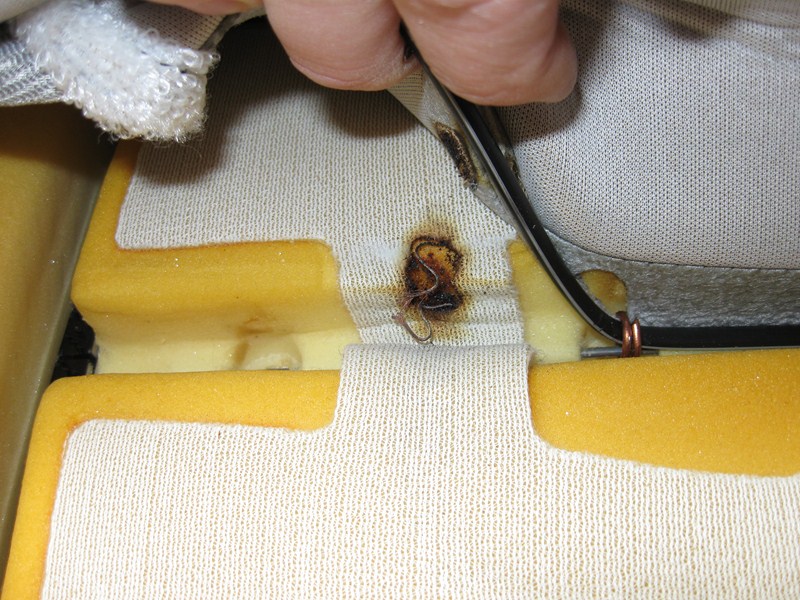

v hrbtnem delu voznikovega sede?a je prenehalo delovati pravilno, in se pregreva....
Je ?e kdo to razdiral? je to sploh mo?no razdret?
Se da kako popravit?

Samo prevleke dol sname? in vse bo kot na dlani.
Verjetno ti je bimetal za?tekal.
na moji mx5 je bil kabel snet od konektorja (drugace je vse vezano serijsko, vsaj na mx5)
ma fora je, da se pregreva, torej, ne izklopi, mi je v?eraj postalo prevro?e pa smrdet je za?elo po osmojenem...

Bimetal v vi?ini levic, je za?tekal.
torej se da to hitro zreihtat, razderem, popucam kontakt, pa je?

Sam to je pod prevleko, ?ik bi ?el preko...damn it.....
hum... cena na servisu
- grelec za hrbtni naslon - 220 EUR
- grelec za hrbtni naslon + goba - 320 EUR
rastur sede?a... en klin?ev dan sigurno...
najdu iz Nem?ije za 175 vklju?no s po?tnino grelec brez gobe...
tole gretje bo cel projekt majkemu!
?e bom mel sre?o, je pa ?e senzor temperature zani?... to bom videl komaj, ko grelec popravim :P

Kak?en pa je senzor grelca.
Predvidevam, da je nek spremenljivi upor, ki regulira napajanje. Torej ?e zunaj priklopi? napajanje in spremlja? upornost senzorja se ta mora spreminjati in to je blizu tega da senzor dela.
Lahko je tudi kak?en termostat z dodanim sprejemljivim uporom. Termostat omejuje max temperaturo, spremenljivi upor pa meri trenutno temperaturo in s tem regulira napajanje.
?ist navaden bimetal, ?e se ne motim torej on off pri dolo?eni temperaturi - to ni sofisticiran nemc :)
yp... samo do njega pride? samo ?e cel sede? rasturi?... in to dobesedno ven iz avta... je na sedalnem delu

?e je to res, potem ne more? nastavljati ?eljene temperature sede?a.
?e ti je pregrelo grelec, potem je termostat zalepljen.
?e je grelec dober, zakaj potem kupuje? novega? Raje se osredoto?i na termostat, razen ?e sta oba eno in isto.

Eni avti imajo na armaturki ali pa tam nekje ve?stopenjsko stikalo, kamor je nalotana uporovna ?ica (podobno kot regulacija ventilatorjev na prej?njih generacijah avtov). Preko razli?ne upornosti se regulira grelec oz. temperatura sede?a. Ampak v kon?ni fazi mora imeti tudi neko temperaturno za??itno napravo v sede?u, ki prepre?i pregrevanje. Druga opcija pa je, da je grelec tak?en da se nikoli ne more pregreti-vpra?anje u?inka in ?asa, preden bi se to pogrelo. O?itno v prej omenjenem sede?u ni bil, glede na to da je bilo Kaalmanu prevro?e.
Nekdo mora kontrolirat temperaturo sede?a, druga?e je avto lahko kmalu to?ka na SOS portalu.

a si videl sliko, ki je pripeta tej objavi?
tam je ?ica pretrgana, in pregoreno... ali naj to kar tako pustim?

Iz prismojene pene se ne vidi da je grelec pregorel-takrat res ni drugega kot ga menjati.
?e je sum na okvari senzorja temperature, bi ga bilo smiselno prej preskusit "na suho".
