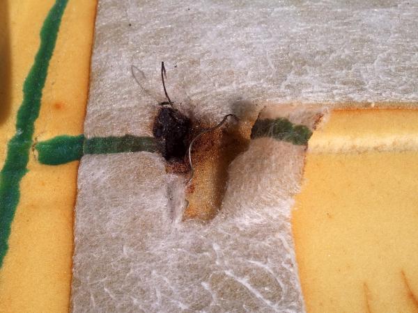

Bom ?e enkrat si sposodu tole temo:
Kot sem reku - gretje sede?a ne dela. Iz "avta za dele" vzel sede? in ga razmontiral - ampak tud na tem je gretje fu?! Grelna ?ica pre?gana - in to na delu kjer je ?ivana prevleka iz usnja (verjetn je rob usnja to mal precviku!).
No, pol sem ?e v mojem avtu to pogledu - isto! Pa sem kar mal ?alabajzarsko re?u - tam kjer je bla ?ica prekinjena sem jo kar mal skupi zmotu - zvezu! In dela :bravo:
Sam ?e je pa termostat (bimetal) dober pa ?e nisem preveru!

eno vprasanje...sodelavcu na 6tki tut ne dela gretje, pa me zanima, kako snames preobleke za sedeze da prides pol do tele pene?? da pogledamo kje je problem...ceprav on pravi dako prizge, mu nic ne zagreje:/
Zamenjaj komplet, mislem da je v conradu proizvajalec waeco najdra?ja varianta cca 100?:

Mam js cnej, samo sva s prekmurcem ugotovila da mora bit ravno prave dimenzije, druga?e ne gre za prevleke.

CASE CLOSED!
Dobil iz USA za skupni stro?ek 150 EUR (vklju?no s carino) NOV ORIGINAL grelec za naslonski del ...
na servisu cena 220+DDV, torej 264 EUR...
?e bo kdo rabil kodo: GJ6V88122
Nabavil pa tule: prijazni in ustre?ljivi... pla?al s paypal:
http://www.jimellis.com/index.htm
ne morem verjet, da noben drugi pri nas tega ni mogel zrihtat za razumno ceno... ?eprav 150 EUR tudi ni normalna cena za en kos blaga z ?i?kami... :P
