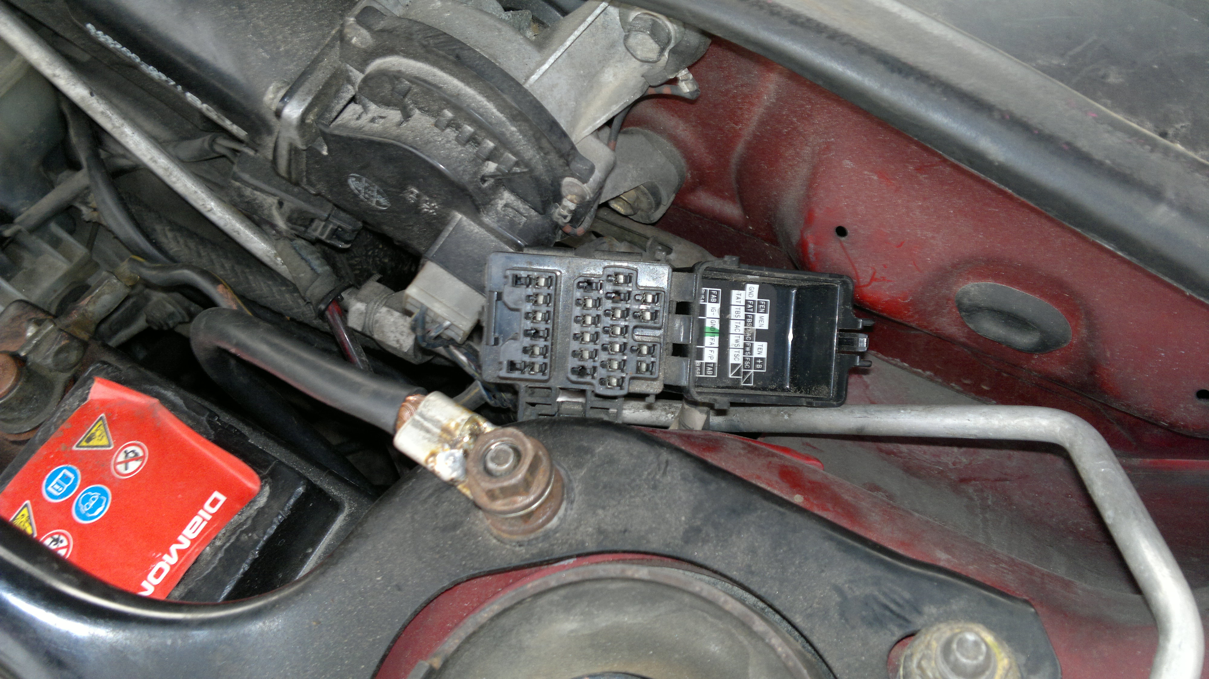

druga? je pa motor letnik 1997, priklju?ek je pa takle:
Jaooo Deeyan a si res tako neroden?? :vskalo:Kako ti sploh uspe fizi?no priklopiti OBD scaner na tole? Zdaj pa ?e pojdi pogledati kaj pi?e na pokrov?ku tega priklopa. DIAGNOSIS a ne? Ne OBDII? Vem ker imamo Mazdo letnik 97 in ima isti priklop. In si ne predstavljam kako bom fizi?no sparil tale tvoj konektor in OBDII konektor, ki je tak:
Za brezveze ?aka? na drugo verzijo prijatelj. Ti nima? OBDII priklopa. Je lahko 100x motor letnik 97 ali pa ?koljka in napeljava, zaenkrat ti slabo ka?e. Ker sem ?el prav ?e enkrat preveriti in ga nisem in nisem mogel vtakniti noter. :P Se pa prav spomnim, da sem enkrat celo po spodnjih navodilih z markom pregledal napake in jih odpravil.

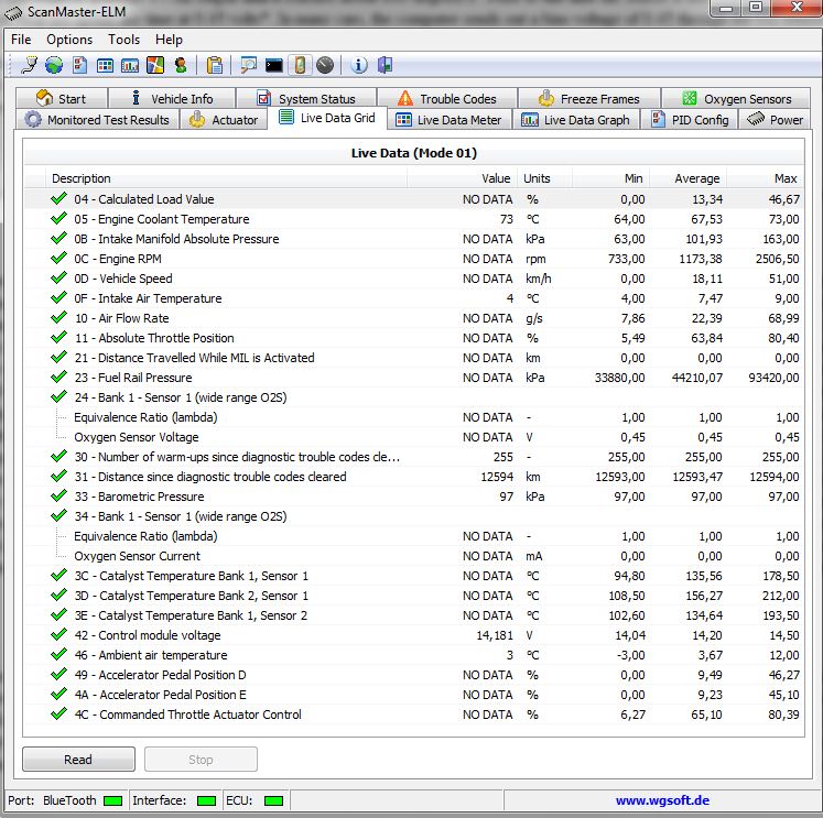

Danes sem dobil ta bloototh elm modul in nastalo je tole :)
Kr zanimiva zadeva, sploh ?e ve? kaj pomenijo kake cifre.
Pomeni, da motor ?e ni bil ogret na delovno temperaturo, ga zato nisi ravno teral, da nimate hudega mraza in, da je akumulator ?e kar OK? :P
Hja, akumulator je nov , no ene par mesecev star :-) Motor res ni bil ogret, teral ga tut nisem...:) bi moral met navigatorja zraven, da bi mal brskal po tem, ali pa obratno, nekoga da bi vozil :)
V?asih mi pri dolo?enih obratih motor trese. Ponavad ko je res orenk ogret. Me zanima, ?e bi s teh podatkov lahko razbral, ali je kak senzor, lambda, ...fu? :)
A vam tega diagnoza ne pove ???? :hudicek::hudicek:
Ajga...v google translatorju mi manjka ?e izbira jezika 'from' "YavarYe X6V6" :bravo::hudicek:
