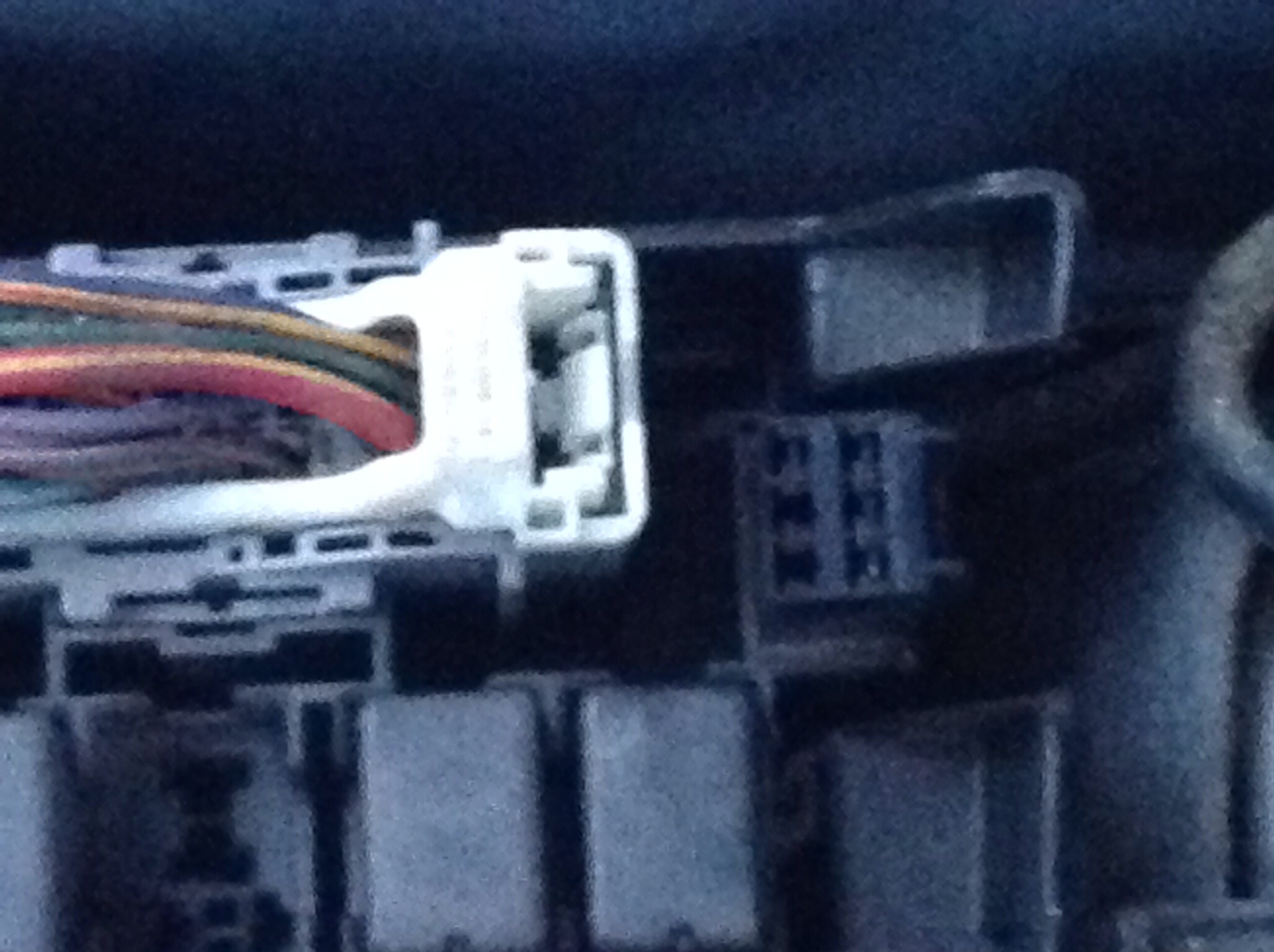

Meni pa ta postopek ne uspe. Danes sem natan?neje pregledal pine in ugotovil, da so malo druga?ni kot v napotku.
Zasedeni so 4je od ?estih.

Menjal sem olje. Po navodilih je potrebno izbrisati "engine oil data" v PCM, kar bi moralo delovati s pedalko 5x ali 10x, da 5x posveti "glow" lu?ka. Berem tudi MazdaForum in je tudi druge zezalo. Nimam ve? ideje kaj delam narobe. Gornji desni pin sem povezal na vijak ?asije ...

Po menjavi olja je potrebno resetirat "Calculated oil dilution" - postopek s pedalko in ?ico.

Poglej na stran 01-93 v navodilih Mazda6 FL service training manual in tudi Oil service reset
Reset po menjavi olja Mazda Oil Data Reset
