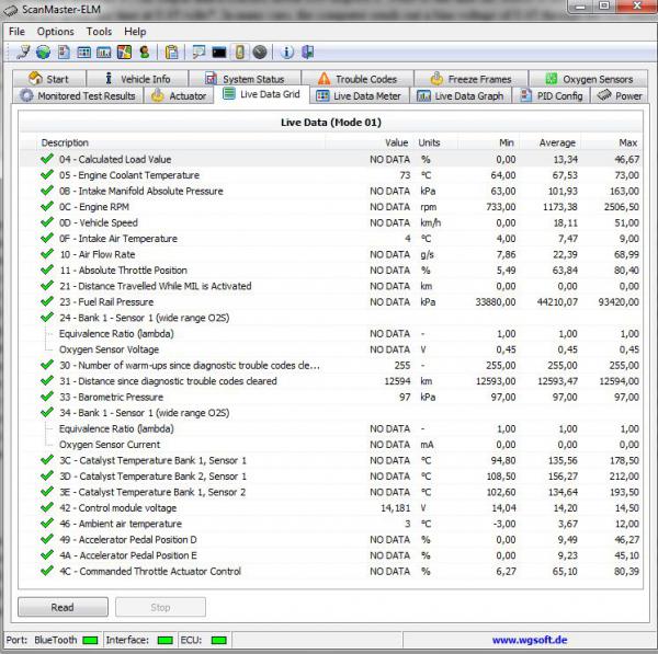

?e ima? jabuk IOS, vklopi klju? na ON, pojdi na Settings / Wi-fi in potrdi povezavo z elmotom, seveda ?e ima wi-fi.
?e ima? modrozobi elmo, nastavi? ustrezno rubriko.
Povezava dela ziher, vidi? DTCje sam do mo?nosti za izbris servisnega ne pride?.
Obstaja programje, ki omogo?a poseg v PCM, a laufa le na Oknih.
Uporno i??em programje za IOS, ker sem pred leti vse stroje na Oknih upokojil. :zvizga:
Ma ne mam android samo je bluetooth elm ...
In sm se en dan zajebavu kr neki casa in mi cisto nepusti povezat :(
marko ker program ima??
meni na primer elm + dashcommand dela na vseh mazdah, ki sem jih probal 6 I FL, 6 II FL, Mazda 5 brez posebnih nastavitev.
Ma jst mam preko telefona un program torque pro ..
A bi mogu kaksen drug program nabavit?
Probaj dashcommand. Pa ti telefon najde v bt meniju obd adapter sa ga potrdis in kodo vpises? (0000 ali 1234)
V?asih je koda tudi 6789 ali kaj podobnega.
Jaz bi skoraj stavil, da ima tisto nesre?no serijo Mazde 6, ki ima un redek OBD protokol in se ne pove?e na to serijo OBD konektorja.
No bom probu se z unim programom cene bom poisku pa se kaksen prenosni pc pa se tko probu .. ja kodo sm jst vpisu vedno 1234 ka je zahtevalo..
@symon ja zna bit da je tista mazda ka se noce povezat ker jst mam vedno kaksno tako sreco .. pac je mazda 6 GG, 2003 .. :ne vem:
