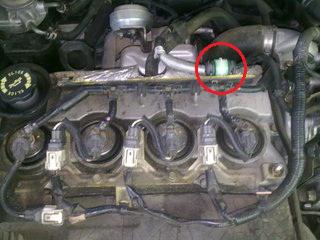

Predvidevam da ima? problem z kak?no cevko od vakuma. Provaj odstraniti plasti?ni pokrov iz motorja in najdi cevko, ki gre na regulator od turbine. Na tej cevki je vmes en nepovratni ventil, ki zna zafrkavat.
Pa ?e slikice:
www.gistel.si
Ponavadi se plastika pregreje in postane trda, potem po?i. Najbolj?e da tisti ventil odstrani? in pove?e? obe cevi skupaj brez ventila in bo? potem imel sigurno mir.

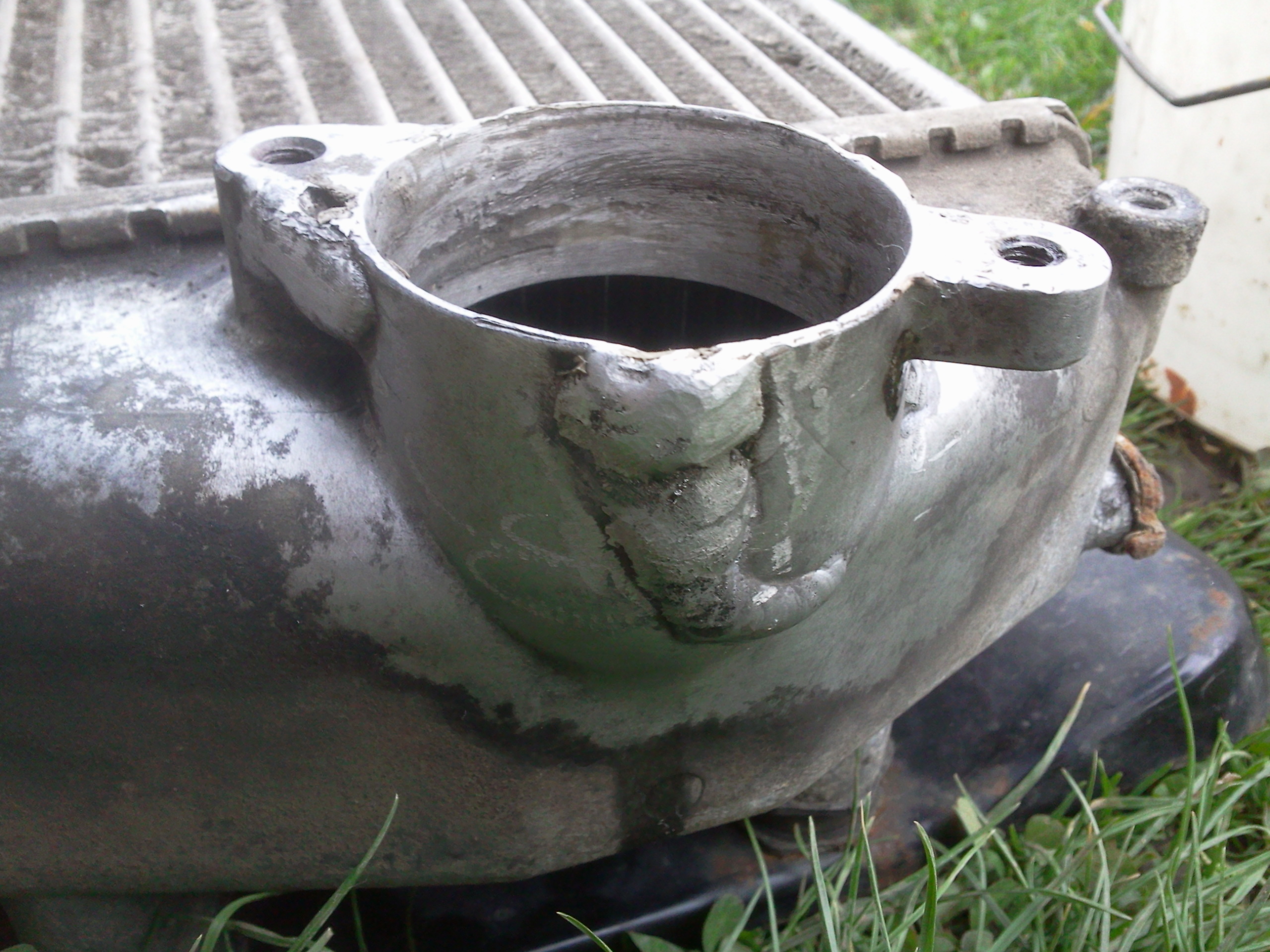

druga?e pa sem gledal tudi intercooler...kot je predlagal forumski mojster... in je res nekam fejst masten....
grem zdej mal ?raufat, ?e bom narazn dobu, da vidim kje pu??a...kak nasvet pri razdiranju?
hvala

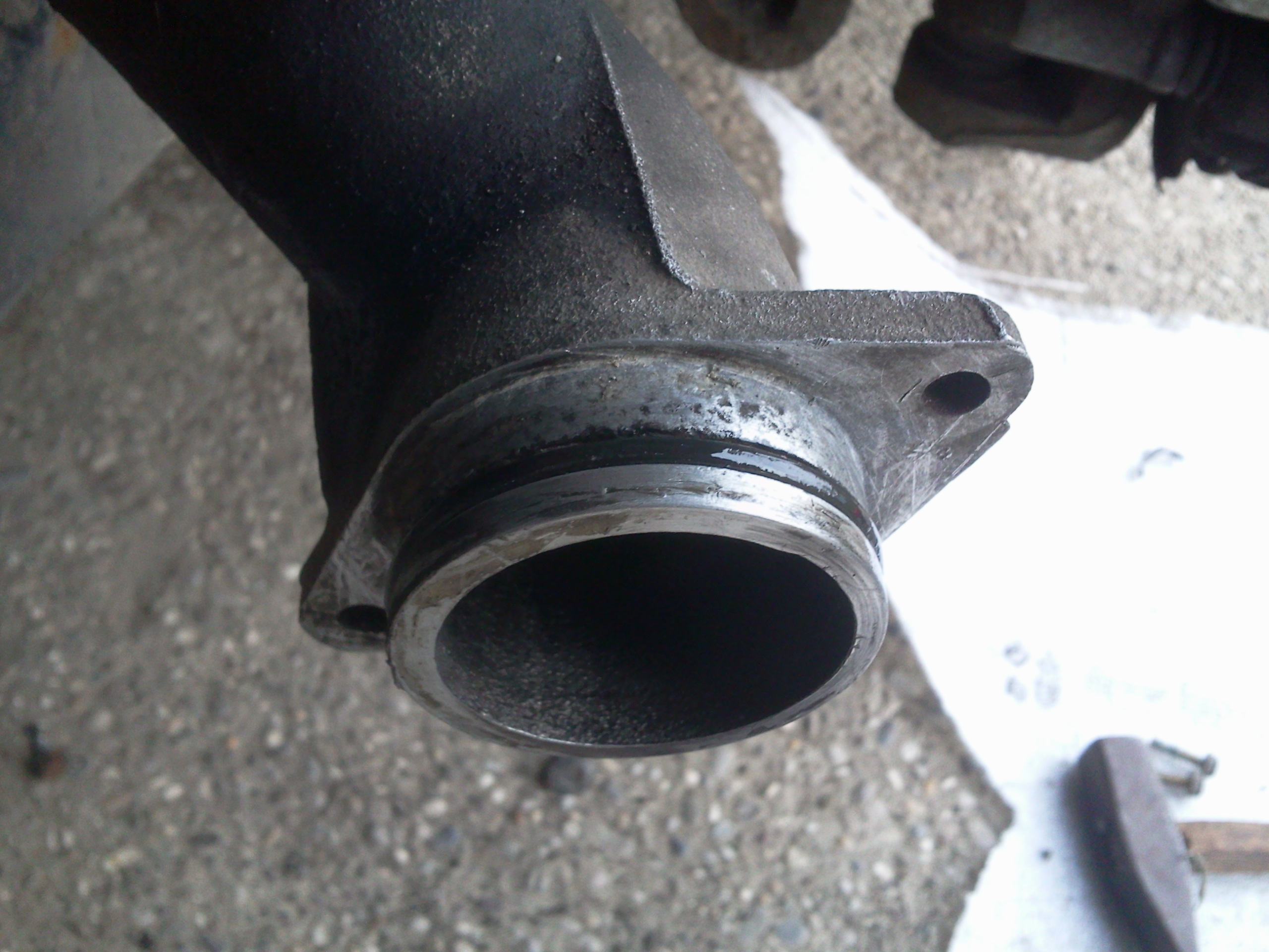

razdrl intercooler, na spodnji cevi kapljice olja....bil ?e varjen(ne ravno neko remek delo) in ne zgleda da bi pu??al na varih oz. da bi bil kje spet po?en, je pa bil tesnjen z neko maso in predvidevam da je tu ratal problem ker je nehala tesnit.
vse to sem o?istil in prebrusiln s?istil gumice(dihtunge), zdaj pa me zanima s ?im najbolje to zatesnit??
Tesnilo katero se uporablja za pokrov ventilov je moja ideja....ali obstaja kaj bolj?ega??
?e ima kdo bolj?o...z besedo na dan...
Hvala.
Hvala.
Nevem, sam men se zdi, da tud obstajajo neke vrste silikonov ki so odporni na visoke temperature, ?e tud to pride kej v po?tev.
Npr. tukaj http://www.kago-permatex.si/silikoni.htm

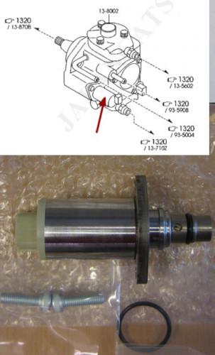

Je imel prav Akex, sva dala na tester avto in je takoj pokazalo EGR ventil in ko sem sol pogledat sem ostal presenecen. Z razliko od mojega ima na vrhu ventila senzor ki meri pline in javlja napake.Zdaj sva ga blindirala in upam da bo problem resen. :D
