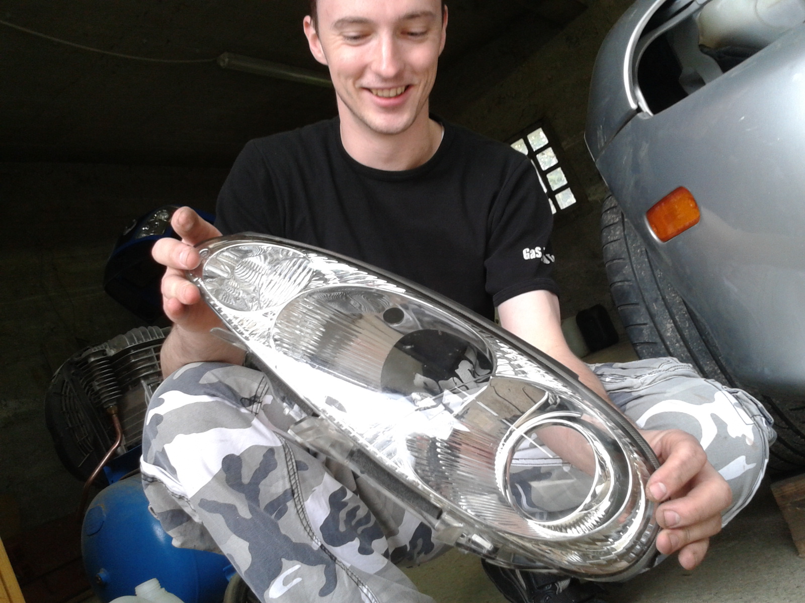

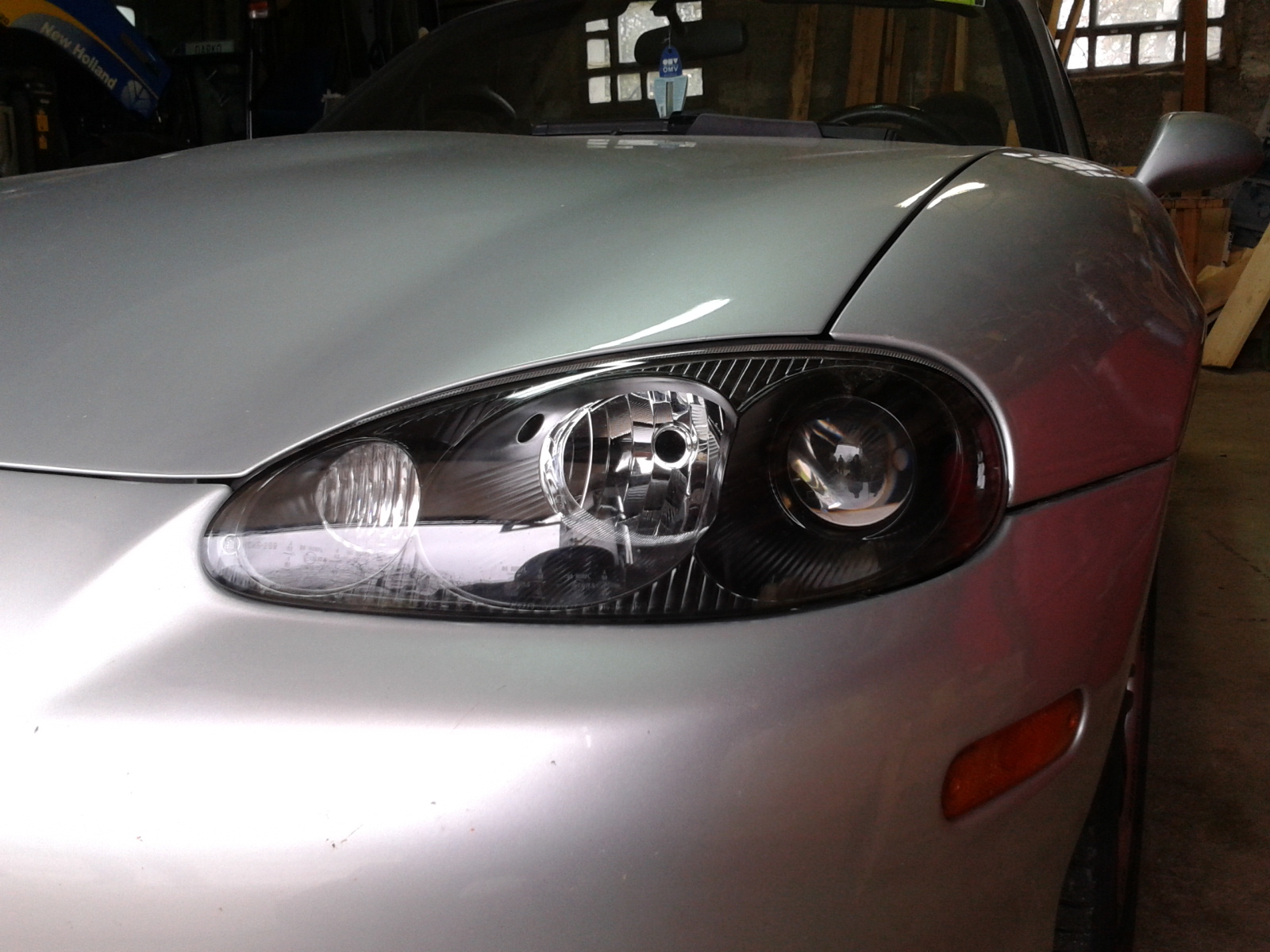

?e kratka obnova:
Mazdaspeed Miata je imela ?rne sprednje lu?i. In smo jih naredili. Najprej odklopi? vse ?arnice, nato oba ?raufa s katerim je pri?raufana lu?. Sledi zzajebani del. Ali sneti odbija? ali pa ga le od?raufati iz blatnika (kolotek dol), da malo visi dol, da se dobi lu? ven. Pri?raufana je itak le z dvema ?raufoma, ostalo so zati?i in se jo samo brez bojazni potegne ven.
Sledi gretje z industrijskim fenom ali peka v pe?ici na 200°C, da se lepilo, ki dr?i skupaj steklo z ohi?jem omeh?a. ?e prej se od?raufa dva ?raufa, ki dr?ita steklo in ohi?je. Nato se vse skupaj potegne narazen in od?raufa ?e en del in ohi?je pade narazen. Sledi ?mirglanje, ?trihanje (plastik primer in ?ez mat ?rna odporna na 600°C) in sestavljanje nazaj. Voila, evo jo metalko s ?rnimi o?mi in besnim pogledom! :hudicek:
Odli?no narejeno!
Zdj pa ?e ostale 'malenkosti' da bo taprava mazdaspeedmiata :danzoman:

Nismo probavali, mami ni pustila pe?ice ker jo je rabila za nedeljsko kosilo. :( Sicer pa tako kot je napisal uklopko. Tudi do 20 minut je OK, pa? vmes malo odpre? in vidi?, ?e gre lepo narazen. Za?ne? na enem koncu (levem/desnem) potem pa lepo razpira? kot krokodilu usta. :harhar:
Poseg se vam je vsekakor izpla?al, ?e sodim po slikah! :jupiii::rozico:
:hohoho:
Jp jp.. baje mam 20hp ve? zj:)

Druga?e pa ?e bi ?e kdo rad take lu?i, zdaj bi ?lo to v dobrih treh urah (seveda s pomo?jo lastnika). :) Lahko tudi v kako drugo barvo, jebmti? mogo?e celo v bavo avta? :ne vem: Cena je ugodna, Dejan lahko pove, da je postopek (material) v bistvu zelo poceni z mojo ?ejo in enim krogom z avtom vred. :hohoho:
