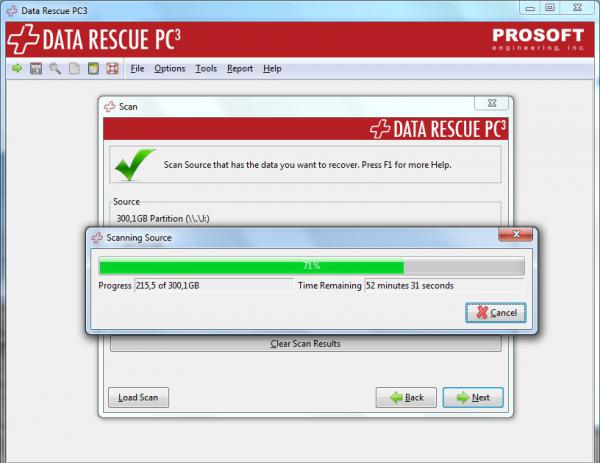

boot sector je na?el. na?el je tudi v 3PM vse kar je ta disk imel na sebi od kar je pri?el s ?tacune, in seveda :vskalo::vskalo::vskalo: je sedaj na drugem disku premalo placa in moram dodat nov disk in jovo na novo....zgleda da bo ?lo

dal lavfat spet deep scan za 5 ur in jutri naprej :dudek:

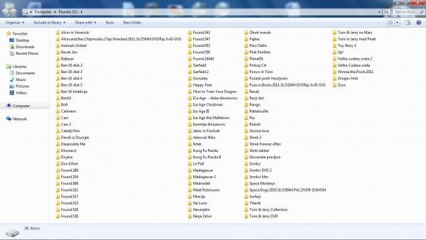

samo ?e malo dela bo treba, ker so vsi direktoriji z imenom recover, a to bo ?e
Glede na to, da je disk rabil psihologa, saj je imel sfukan file set, je o?itno ?e povsem dober, bo dobil novo particijo in brainwash...

A tisti program za re?evanje podatkov je OK?
zelo dober je - partis :dudek:
