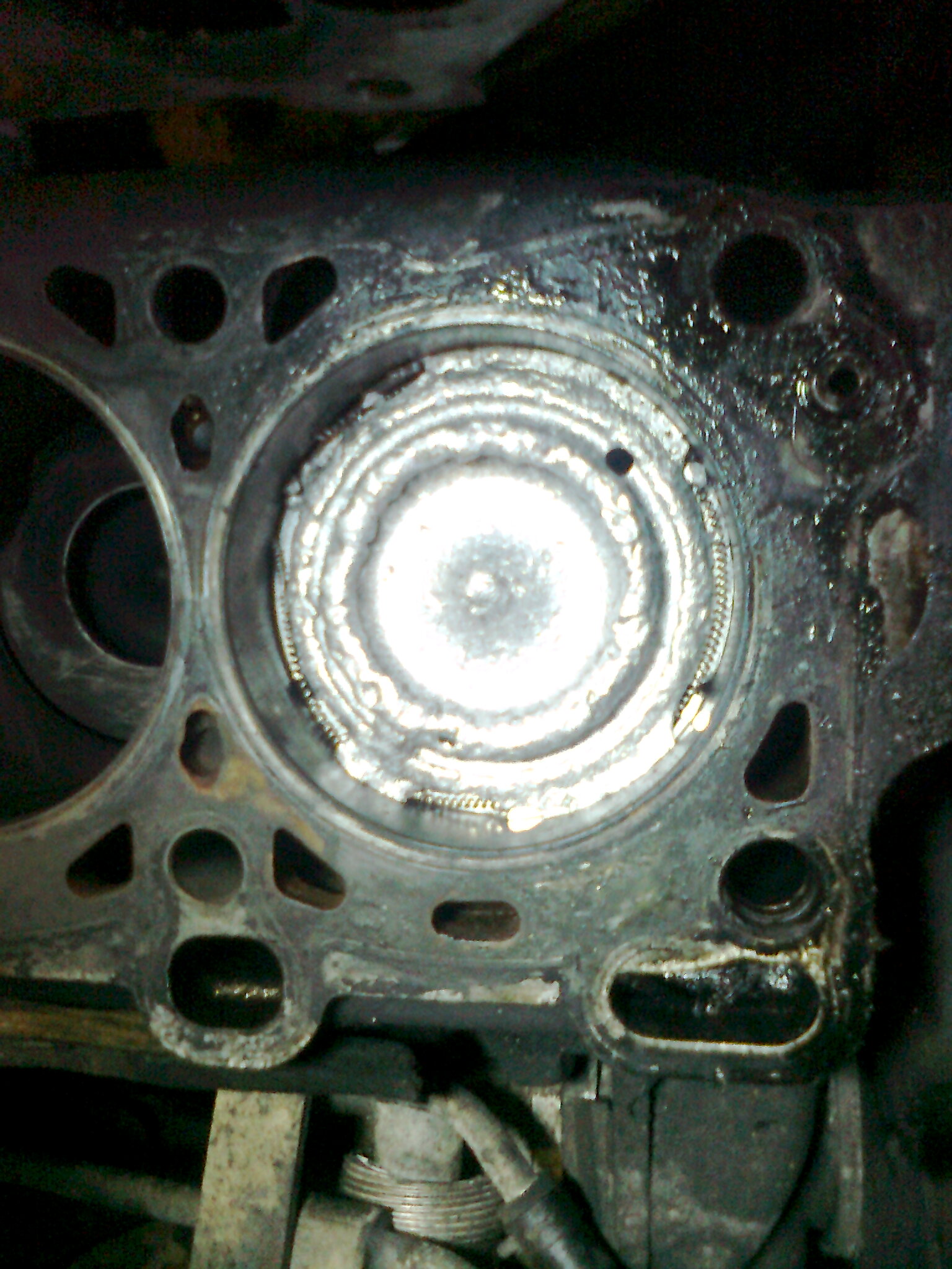

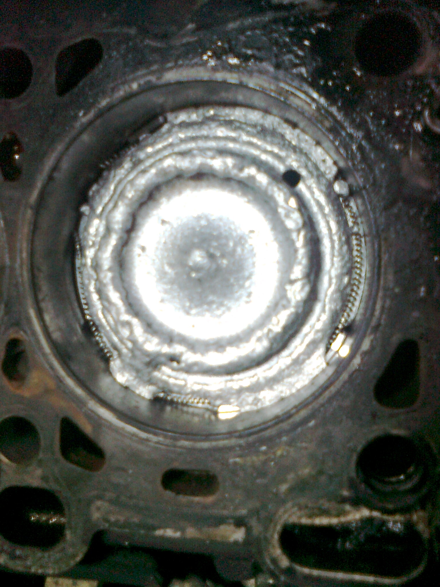

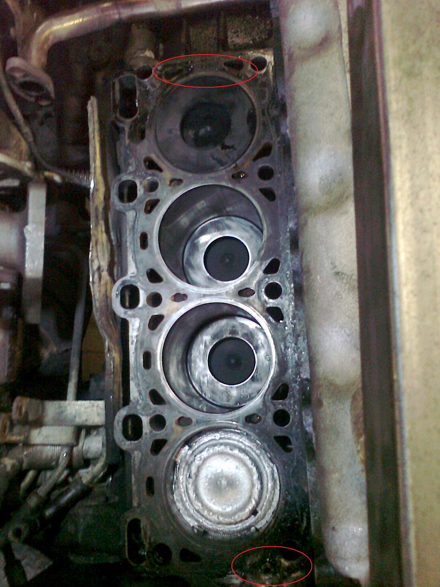

sploh ne vem kaj naj napi?em slike povedo vse!!!!! :(:angry:
dobrodo?el vsak nasvet kaj naredit je pa stopljen bat na prvem cilindru in po?en na ?etrtem s tem da so na prvem cilindru tudi raze!! :(:(

glede na slike, mazda 6 dizel
stroski bojo veliki v vsakem primeru, pomoje se splaca gledat za kaksen motor
a si spucal tisto cedilo?
Rabljen motor je najcenej?i po konkretnih vezah (majstr Pelko) 2300 ?, mislim da je bilo govora iz Avstrije! :blush:
to je mazda 6 2.0 dizel 2003 na motorju je bil narejen velik servis ( 180000 km)plus o?i??eno cedilo(196000 km) skratka jeba!!!
motor na katerem je narejen velik servis al da se ?ez 10 tiso? spet popravlja?? :)

jaz sem imel pred pol leta enak problem, s tem da se mi bat ni raztopil ampak je razletel, drugi pa je bil napokan. tak da ?e bo? rabil kaj info me pokli?i 041 820 226
Tole mi ne gre v ra?un - kako je sploh mo?no in samo na enem cilindru.

Sem malo pofirbcav po nem?kih forumih pa je polno podobnih primerov.
Nekateri so malo pred, bi lahko rekel temu katastrofalno okvaro motorja menjali ali obnavljali injektroje.
Drugi za to krivijo premajni kanale za vodo in olje ki hladijo motor. Kanali naj bi se ma?ili. Spet drigi krivjo ?rpalko za olje itd.
Nekateri celo gredo v to?bo z svojim mazdinim sevisom, ker jim ne uvaljavjajo garancije.
Je pa ve?ina primerov s po?enim ali s stopljenim batom pri mazdah okoli letnik 2003.
Sem prepri?an da in?inirji, konstruktorji, ali pa sektror za razvoj pri mazdi sigurno vedo kje so ga posrali, da prihaja do tega.

jaz sem imel po?en bat na moji ki je letnik 2005... po moje je za stopljen bat kriva ?oba, ki je polivala bat ali pa mogo?e zama?en hladilni kanal, kot je bilo prej omenjeno...
glede firm ki pa testirajo ?obe, pa je tudi problem ker te v?asih ho?ejo samo napizdit, da je ?oba zani? samo da bi ti prodali novo oz.obnovljeno... sem mel moje na testu in mi je majster rekel da so 3 zani? oz. da dovajajo premalo nafte, ena pa je ok. preden sem mu jih dal na test me je spra?eval kaj je narobe z njimi, ampak mu nisem ni? povedal in sem rekel da pa? ho?em videt v kak?nem stanju so... pol ko pa mi je rekel da so tri fu?, sem mu rekel da mi je po?il bat in je da je to to da so ?obe hin... ironija pa je v tem, da je po njegovem testu bla dobra edina ?oba na prvem batu, na katerem je bil tudi po?en bat......

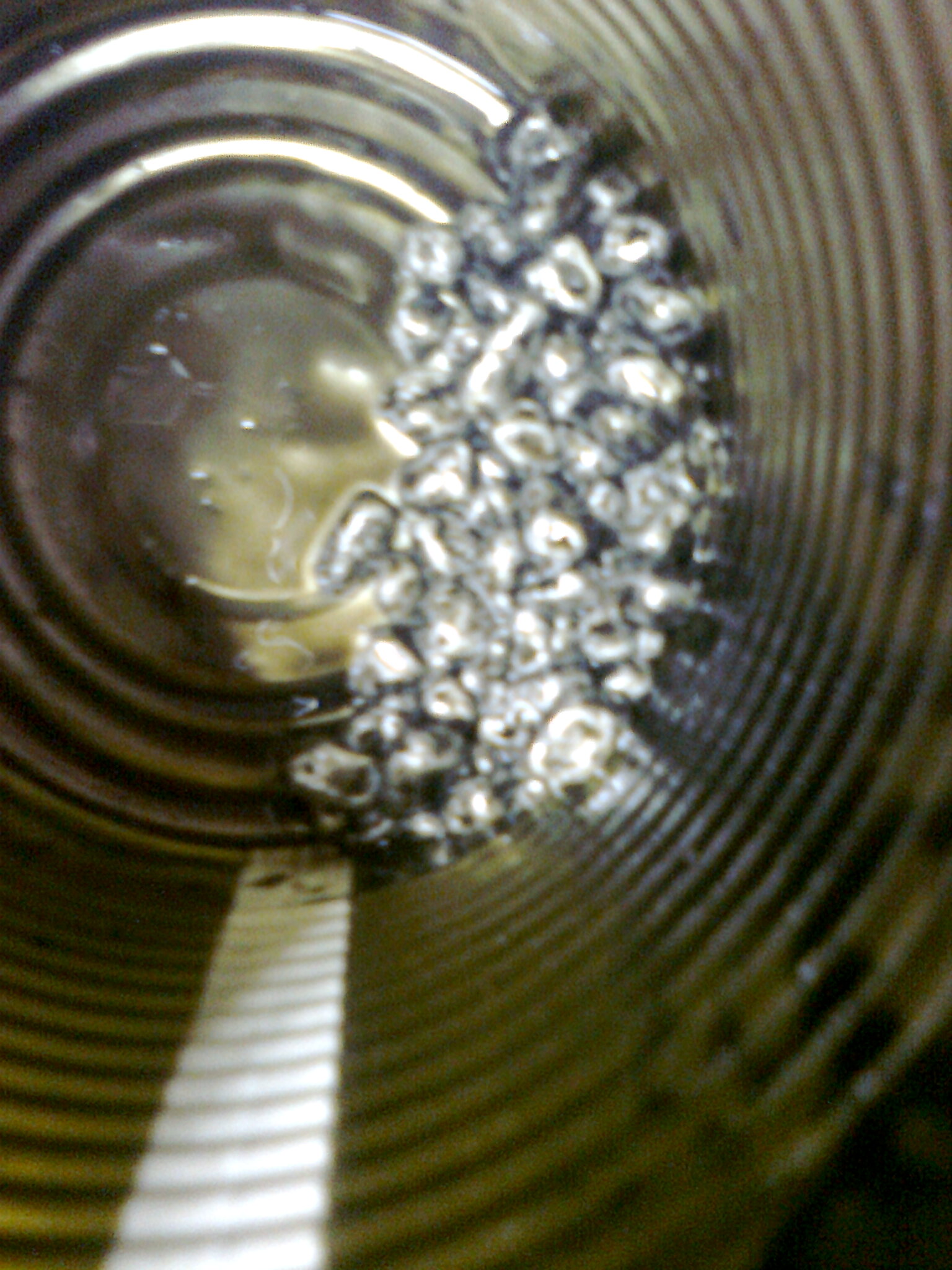

Pred desetimi dnevi si ??istil sito v karterju in je blo kar zapacano, kaj mislis da ni lahko to pripomoglo? Kolikor sem spremljal, se vse napake pojavijo med 170 in 200 tisoc kilometri, ko preseze to mejo ponavadi potem ni ve? problemov.

pomoje da sito nima nobene veze s tem :)

saj ravno to je najbolj zanimivo da jih sploh ni blo men je avto normalno delal vse do srede ko me je pustil na cedilu sredi avtoceste( za?el laufat po treh cilindrih pa bel dim se je kadil) tako da je bila potrebna avtovleka s takim batom sem se vozil bog ve kolk dolgo :ne vem:
