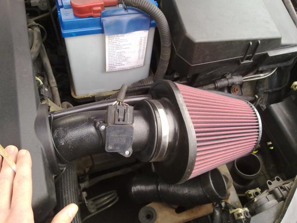

Kolk sem jaz zasledil mas ti bombaznega ki se oljem maze al se motim?
najbols da ti ga kr slikam...moment
