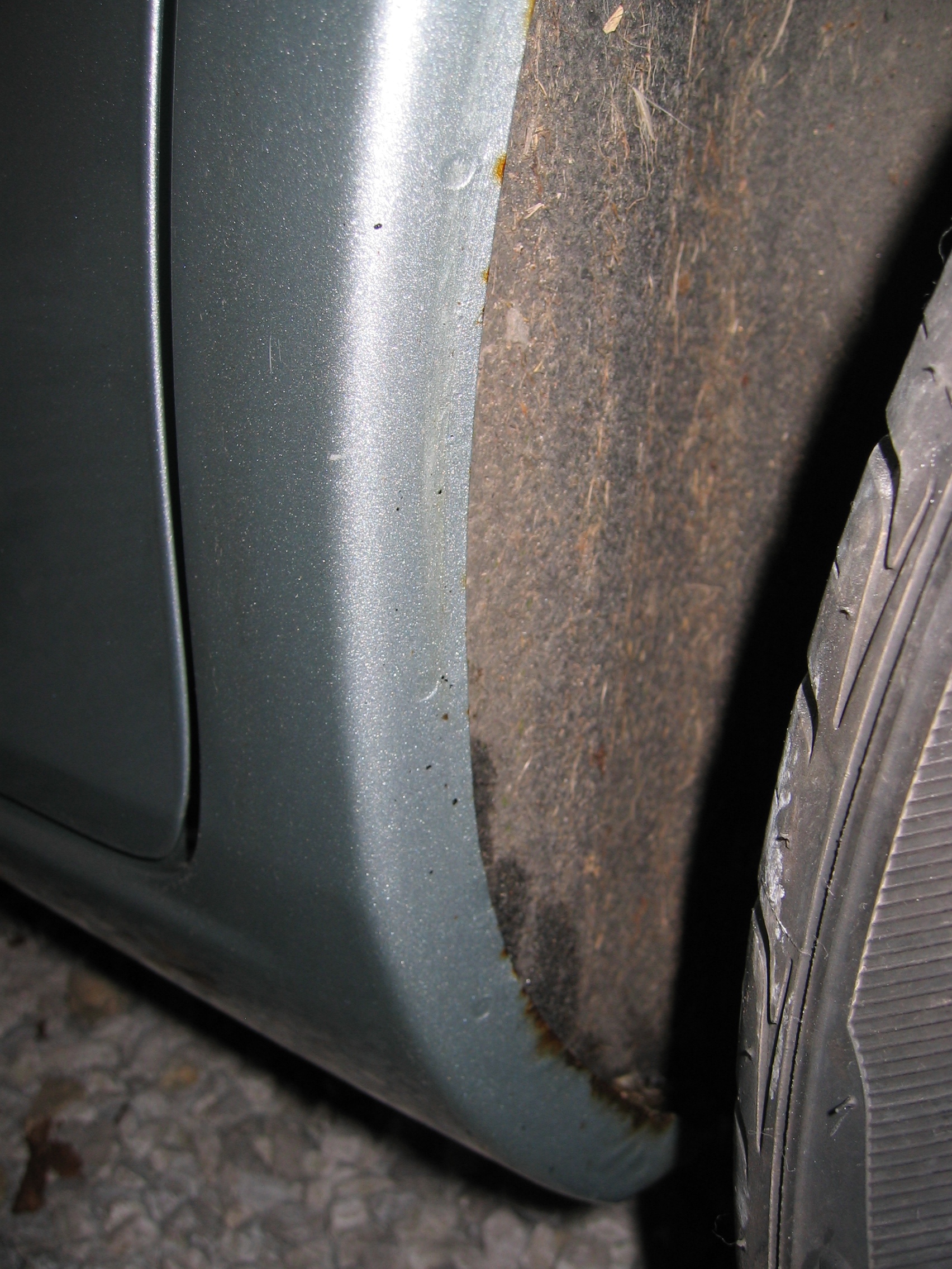

Hja, tkole je. Mojo ?estico je za?ela napadat korozija. Pripenjam eno fotko (ta je z googla) ampak pri meni se to dogaja na zadnjem blatniku na istem mestu kot tukaj, s tem da je pri meni precej manj. Ampak je pa.
Kako nekak prepre?it nadaljni razvoj? Sem nekaj ?e brusil pro?, in mazal z barvo in lakom. Nisem pa ziher, ?e bo to res to. Pomoje bo ?lo naprej. Kaka ideja? Tri kone.si mogo?e?
Bo? najbr? moral razdret to za??ito, ki jo ima? v kolesnicah. Potem probaj zadaj mal pokrta?it ali prebrustit rjo. Potem pa sledijo postopki ferosan (proti rji), temelj in kon?na barva. Tukaj kjer se pa vidi bi pa moral cel rob?ek prebrusit, sanirat in prebarvat v barvi avta in ?e na koncu prozorni lak. ?e ima? cajt in pa ?e ima? voljo.
Jst sem zadnji? malo dno moje 6 saniral, sem mel glih voljo pa material. Druga? pa ?e ima? denar pel to raj zrihtat kam kjer to delajo in so dobri v tem. :cheers:

?koda da ?e nisi po?prical z gumi maso proti kamenjem, sem mojo letos porihtal in je bomba, ker kamen?ki ne na?nejo barve...
Tri krone so dobri, ne vem pa ?e ti v tejle fazi ?e lahko pomagajo s svojimi olji! :blush:
Na moji ?e ni tako hudo, kot je na sliki. Ta je z neta. Je pa na iisti lokaciji. Zdje pa ne vem, a ?em po?akat ?e bo kej hitro to napredoval, sam avto bi ?e vozil, ne da semi ?e prodajat.
Tole bi najbr? k enmu li?arju mogu zapeljat, dokler ?e blatnikov ni treba rezat itd..da bi tole poflikal. Bom ?el ?e na 3 krone vpra?at.
pa te robove sam re?i?... kupi si eno brusilno plo??o in pobrusi do pleha, nama?i z ferosanom extra, nato z temeljno, ni pa mus in gor lak ali pa kupi on antigravel sprej, je pa edino ?rne barve...
No to me zanima, ?e lahko sam kaj naredim. Zadnji? sem sicer mal brusil, ne vem pa ?e bo to dost. Pa potem sem dal ?ez barvo pa lak.
Ferosan predvidevam, da se kupi v kaki ?tacuni z barvami?
Skrbi me pa kaj je na drugi strani roba. Da do tja pridem, je pa treba vse podret pomoje.
dO aN?ETA ZAPELJI ?E BI RAD IMEL TO DOBRO NAREJENO ZA DOBER DENAR, GARANTIRAM.
Kolo dol, lu?ka, ogledal?ek od bolj?e polovice in bo? videl vse kar je za robom.
V tej fazi rjavenja res lahko naredi? vse sam tako kot predlaga m6m.
