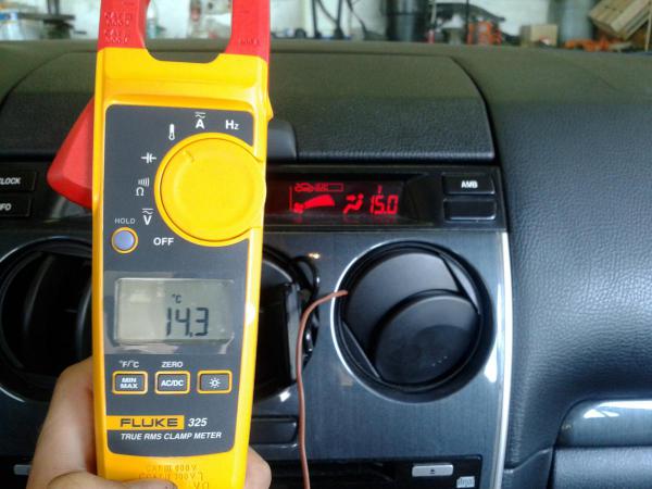

Zadnje ?ase se mi zdi, da se v avtu nekako no?e vredu shladit. V?asih je bilo poleti ok, ?e sem nastavil na 25 stopinj, zdaj pa je treba imeti nastavljenih 20 da je za zdr?at.
Iz ?ob piha hladen zrak, zadnji? sem pomeril s termometrom - na sredinskih je po ene 10 minutah pihalo 6 stopinj, na stranskih 11.
Sumim, da je za?elo zmanjkovat plina.
Kak?ne izku?nje imate s tem?

To, da plin z leti uide (avto je M6 karavan 143, letnik 2006) je verjetno normalno - v kompresor pride os, ob kateri verjetno plin uhaja. Kompresor ni zalotan kot hladilni sistem od od skrinje.

Zamenjal filter zraka kabine - ni pomagalo.
Peljal dofilat plin, bilo ga je 300 g, mora ga biti 470. Zdaj pa ?akam na vro?e dni, da sprobam, ?e zdaj dela ok.

No fantje,sem ?e pisal na to temo, pa ni blo strokovnjaka z mojo te?avo :huh: . Klimo sem napolnil, oz. dopolnil ker ni bila prazna, vendar ne hladi kot mora, ?e dam na 15 st. in ventilator na 3/4 se jo je komaj kaj ?utit. V slu?benem Berlingotu, samo v?ge? pa ti je ?e mraz, tako da moram kombinirat malo z gretjem. Kaj bi lahko bilo? Rele mislim da ni ker klima ves ?as piha malo mrzlo. Sej veste kdaj se spomnim, ko je zunaj 34 stopinj :) Mo?, kateri mi jo ne napolnil, je opazil neko razliko v tlakih, pojma nimam kaj, da mo?no da je ?el nek ventil pri kompresorju, katerega je mo?no menjati samo z demonta?o kompresorja? Ima kdo kaj pojma o tem??
Ko sva s kolegom filala klimo z tisto avtomatsko napravo ki jo imajo razni mehaniki, na koncu naredi test.
Tlaki morajo bit 0.9 do 2.5 nizek tlak in 10 do 15 visok tlak (se mi zdi da je tle nek). Temperatura zraka iz kanala kjer piha pa pi?e da pod 8°C

no, ker nisem ?e re?il problema, ja vem, se vle?e ?e leta. Plin je, kompresor dela, meni pa pa toliko piha ven..
Kaj bi lahko bilo narobe??
Ej....bo treba da mojster pregleda klimo ...naredi servis ..verjetno je premalo plina v sistemu...meni piha maximalno ven iz ?ob..od 8-10.C..normalno..tebi pa premalo...tudi dr.Pelko ti laho pogleda in porihta..lp
