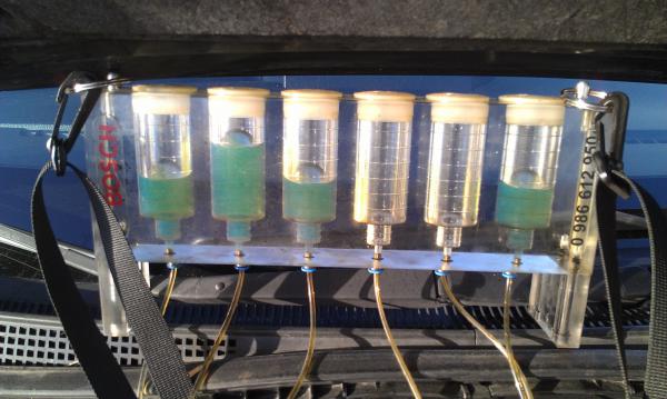

Kon?no re?il problem, delno je bil kriv injektor na drugem cilindru. Smo priklopili lon?ke na povratke injektorjev in vsi so se napolnili enakomerno razen drugega cilindra...
Po menjavi injektorja je avto vleku dosti bolj?e ampak je ?e vedno kadil. Po prebiraju italijanskega foruma sem na?el ?e eno napako na na?ih ?estkah, pod filtrom od zraka je plo??ica na kateri so skupaj vezane mase avtomobila, med ostalim masa od injektorjev. Na tej plo??ici se z leti nabere rja in oksidacija in posledica je slaba masa na injektorih in ?katli od varovalk. Vse skupaj sem razstavil in pobrusil, na koncu po?prical ?e kontakt spray in sestavil nazaj...motor dela bolj mirno in avto vle?e zdaj dosti bolj mirno in ne kadi ve? :jupiii::jupiii::jupiii::jupiii::jupiii:
Vsem lastnikom ?estk, svetujem da si to re?ijo na svojih avtomobilih. Vse skupaj porabimo 20 minut, stro?kov pa ni nobenih...

Zanimiv, ampak ne vem kako povezavo ima masa in mirni tek motorja? :;)
Na tisti plo??ici, je vezana tudi masa, ki gre na injektorje, plus pa dobijo iz centrale.. In ?e imajo injektorji slabo napetost, ne delujejo pravilno...vsaj pri meni je bilo tako. Opazil sem tudi razliko na levi lu?i, prej je xenon-ka ob?asno utripala zdaj je za enkrat mirna.

Zanimiv, bi mogu nekdo probat s podobnimi simptomi, brez da menja injektor. Me res zanima, ?e se to tako pozna. Pravi? spodaj pod airbox-om. Bom ob priliki pogledal, kako to zgledA :)
