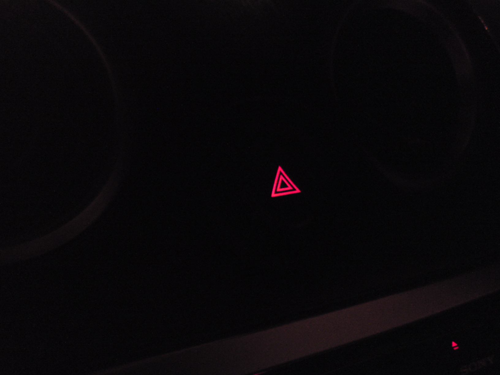

Vprasanje ostaja: a je osvetljen (v kakrsnikoli obliki) gumb za vse stiri zmigavce? (se pravi da je trikotnic ponoci rdec, ali pa da utripa ko so prizgane utripalke?

Za trikotnik, se pa ne spomnim, naj viper pove

Mislim, da ni.. vsaj podnev ni vidt da bi bil. Bom ?e pono? probal..
pomoje da tud ni, sam mal so me zmedl iz miata foruma, ene ameriska ga majo osvetljene...

Vseen se svet ponoci :-)

Sem spregledal vprasanje. Ja, trikotnik sveti. Ker sem zadnjic prav pomislil na to, ker mi je v prejsnem avtu crknu in sem imel potem misel na to:) tako da pri meni ziher sveti;)
